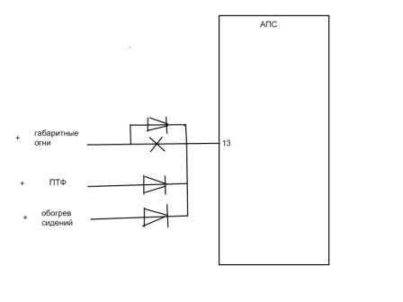

Подскажите как правильно подключиться к штатной напоминалке о забытых невыключенных габаритах? Машинка 2011 года, L-ка, сам постафил ПТФ и подогрев сидений (без штатного блока, отделные кнопки вместо заглушек, также отдельные реле и канеш предохроны :smile_bigsmile: ) Все работает отлично, вот только ненадеюсь на свою память, хоцца шоб пищало после выключения зажигания, как напоминают о себе габариты... И выдержит-ли цепь доп.нагрузку?

Можно попробывать так

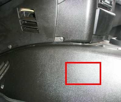

Zorex, Под центральной консолью, слева, находится блок АПС
Подобраться к нему можно снизу.
На 13 ногу разьема приходит бело/черный провод габаритов.
Его разрезать и в разрез вставить диод.
Далее к этой точке между диодом и разьемом можно подключать нужные сигналы от ПТФ и т.д.
Все сигналы подключать через диоды.
Удачи!

Allin спасибо, теперь понятно, завтра иду в гараж подключаться к АПС :smile_nod:
ШАндрей отвечаю на всякий случай: мне удобней чтоб ПТФ включались отдельно от габаритов по двум причинам 1) использую их только в качестве ДХО (стоят светодиоды на H11) Света ближнего хватает и без ПТФ. 2) бывают случаи, когда нужно только головное освещение, даже без задних габаритов (но такие случаи, согласен, нужны не всем : лично мне нужны :smile_nod:) С обогревом сидений согласен, можно сделать и через замок зажигания. Но тут моих познаний в электрике не хватает (посчитал, мож и не правильно, что доп нагрузка на замок зажигания будет лишней)

Zorex, все допы, потребляющие большие токи, включай через реле, нагрузки на замок не будет
3Dfx_TriDDDek, будет пищать при каждом вкл. зажигания.. нужно мутить задержку
о, кажется пришла мысля.. нужно реле и диод, помимо диода у АПС и все будет тип-топ
либо оптопарой разрулить
