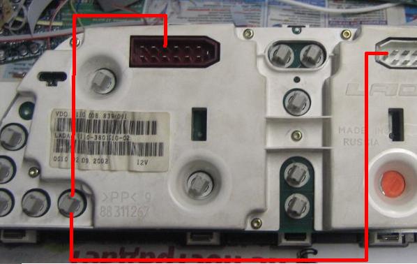

Сообщение Добавлено: 18 апр 2012, 13:01
    220
  •  1378
  •  21 янв 2011, 22:37
Надо прозвонить пару цепей, и если какая-то из них оборвана - разобрать панель и проводочком соединить.
Панель на картинке не наша, но похожая.
Цепи, которые нужно прозвонить, нарисованы красным.
Информация по разборке панели там:
http://forum.my2110.ru/threads/8581-П
