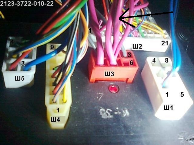

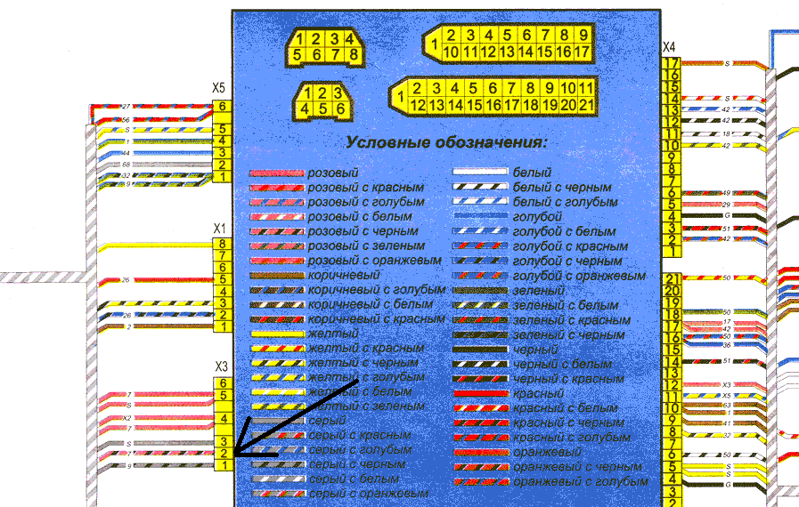

Друзья подскажите можно ли подпаяться к разъему розово-черному проводу при установке ПТФ, и что это за провод? что он питает? Монтажный блок разъем Х3 - пин 2.

Разьём наверно не х3, а ш3. Провод на схемах 4/3. Но я ег что то на схемах потерял. дальше такой провод 4/3 уже синий.

Вот тут схема вся. Можно приближать. https://docviewer.yandex.ru/view/0/?*=R ... c3fQ%3D%3D А то уже голова болит.

На последней схеме видно что он приходит на букву s1 Знать бы что это. В схемах эта буква относится к сигналкам(не отностельно этой)

по схеме розово-черный провод приходит с точки соединения S1, что это за точка? не замок ли зажигания случайно?

всетаки я думаю что Ш3-2 подключен параллельно Ш3-4, Ш3-5 и на этих контактах всегда постоянные+12в до предохранителей, только зачем он нужен (Ш3-2)если он ничего не питает непонятно...

@Aleksey-36rus , Да с неё. Я тоже думаю что это. Замок зажигания на схеме тоже есть . 70

Оказывается буква s -Это просто соединение проводов в@Aleksey-36rus , кучу) скрутка. Как то глупо себя чую теперь. @Aleksey-36rus ,
