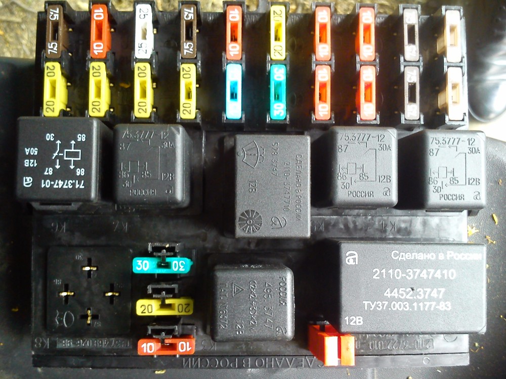

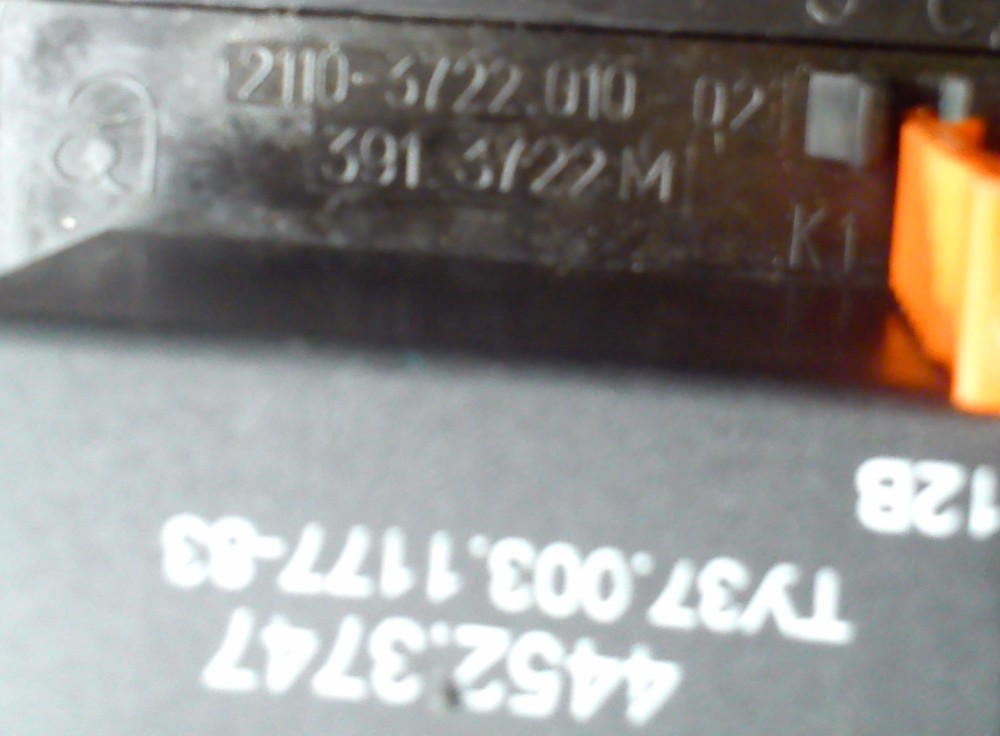

Сгоревший блок был 22м. В магазине были только 02е.Внешне один в один, за исключением доп. реле. Прикупил. 2200 цена вопроса.Установил, вроде пашет.. тьфу-тьфу-тьфу)))) Выносные реле слегка болтаются в салазках, а,так,- ничё..Всем спасибо!))) :smile_beer: :smile_beer: :smile_beer: :smile_beer:
