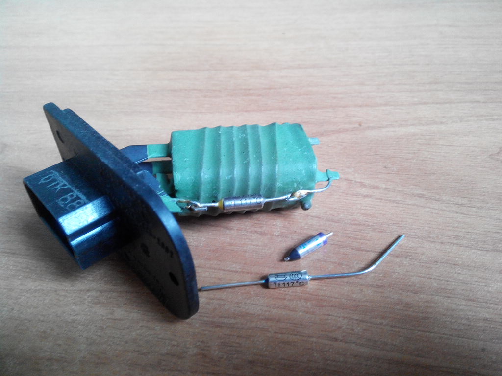

на резисторе есть предохранитель

есть предохранитель
Предохранитель тут, не при делах. Он одноразовый, если предохранил, то не будет "...переодически выключается мотор печки..." , пока его не заменить ;-)

Если этот предохранитель сгорает остаются самые большие обороты, остальных нет.

Кстати, на заводских вент. отопителя подшипники скольжения. Долго не работают, начинают подклинивать. Из-за этого вначале горят резисторы.
Решение проблемы - установка вентилятора на подшипниках качения.
