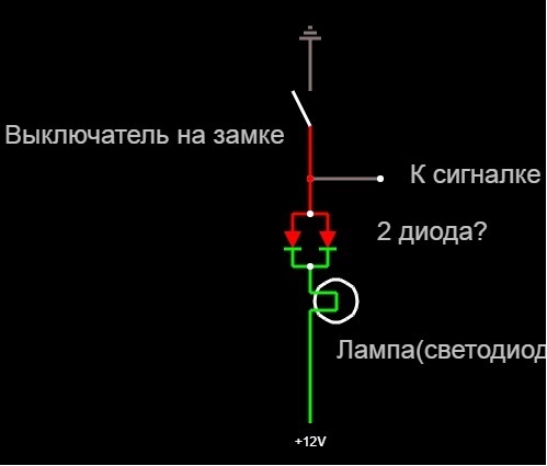

Наконец то руки дошли и вскрытие показало: 1. активатор отсутствует как таковой, болтается только разъем. 2. Через концевик масса приходит, но далее, по схеме, начинается самое интересное. В месте где жгут выходит из двери, провод на лампу багажника разрезан и запараллелен с проводом на сигналку, и уже к ним прикручены два запараллеленых диода идущие КАТОДАМИ на лампу!!! Нафига??? При такой схеме лампа не загорится ни когда! Сопротивление между анодами (т.е. от массы) и катодами (т.е. у лампы) и составляет искомые 500 с чем то ом. Может мозг замылился, но объясните как при аноде на массе на лампу потечет ток??? И на фига так сделано????

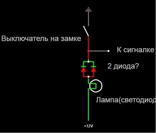

@owl71 , должно быть так и ни как не иначе

@oapv , Согласен полностью! Но сделано почему-то не правильно! Полоски на корпусах (катоды) развернуты именно к лампе. На фига вообще эти диоды воткнули? да еще парой...
это сделано для того, чтобы при выключенных габаритах минус через лампы накаливания габаритов не пошел на вход сигналки

@oapv , Ок, допустим. А если вместо лампы ставим светодиод, то по логике двух зайцев убиваем... Или я что то упускаю из вида?
именно так
