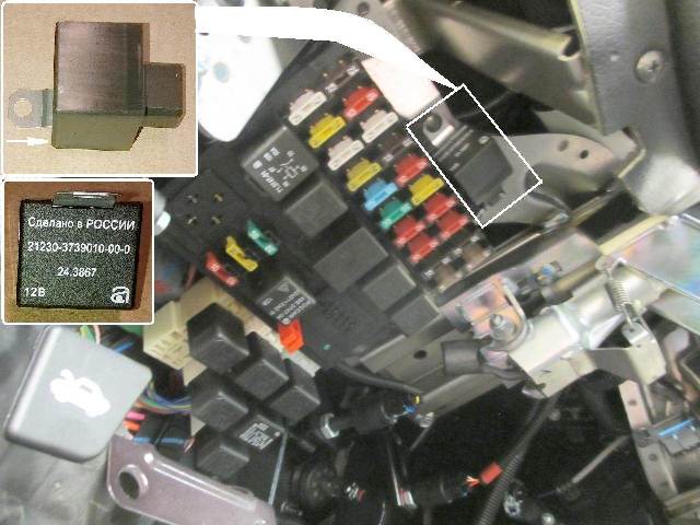

Здравствуйте! Приобрели ШНиву 2017 г. (до этого была 2013 г.) и на ней штатно есть функция включения габаритов и ближнего света при начале движения. Хотелось бы узнать есть те кто отключал или знающие что где убрать, дабы отключить данную функцию. Лезть наугад крайне не хочется. Поиск результатов не дал.

открыть крышку монтажного блока, на саморез крепления монтажного блока закреплено реле автосвета 21230-3739010-00-0, от него необходимо отключить разъем
Вложение:
21230-3739010-00-0.jpg [ 60.58 КБ | Просмотров: 14966 ]

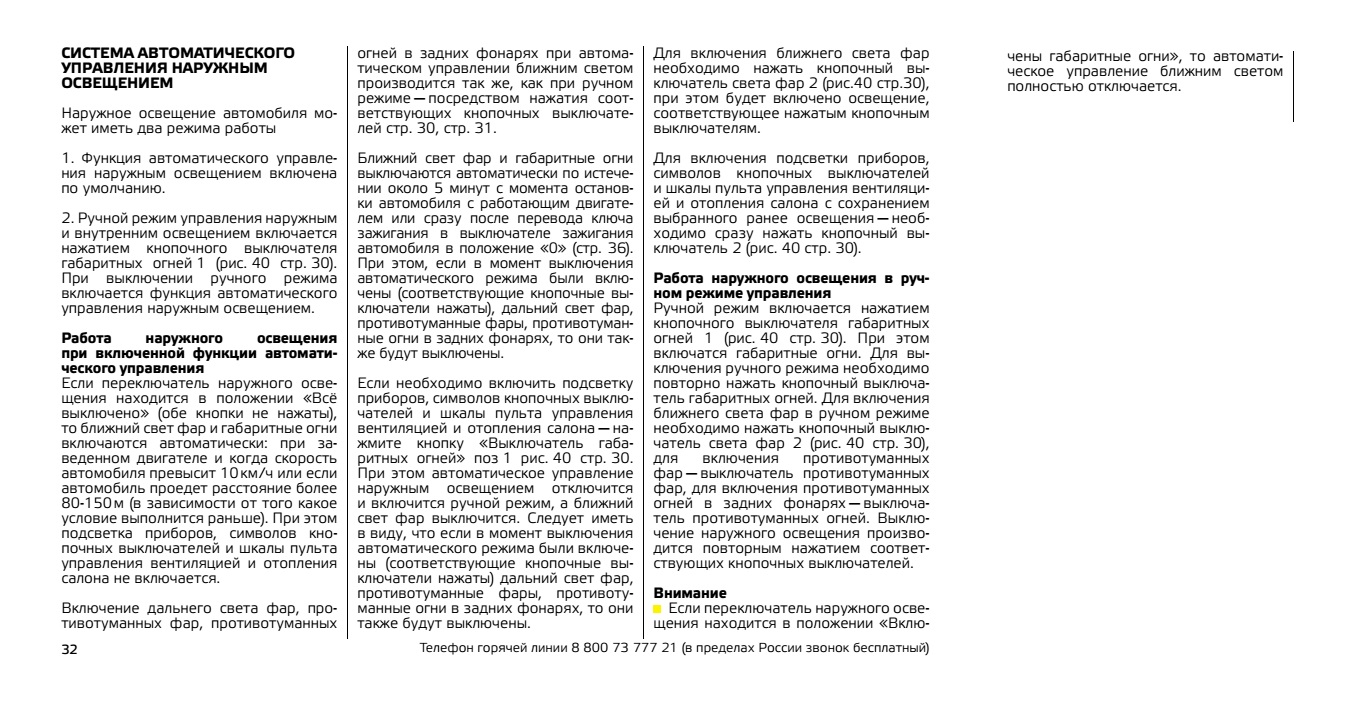

А каков алгоритм его работы?
Вложение:
Безымянный.jpg [ 373.25 КБ | Просмотров: 14886 ]

Спасибо.
То есть эта релюшка получает в том числе сигнал с датчега скорости и выдает питание на выход при превышении скорости в 10 км/ч?
именно так
