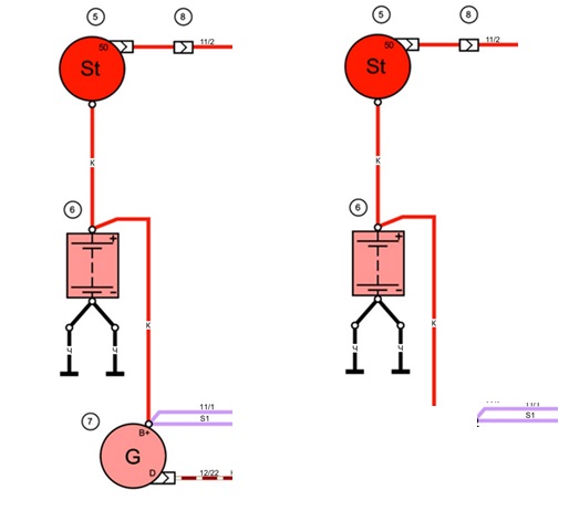

дело вот в чем.несколько раз снимал с генератора реле напряжения,диодный мост-искал неисправность и в один момент забыл скинуть массу :smile_headbang: .ну и замкнул ключем у генератора.теперь ни чего не работает,не светится в общем полный п...даже сигналка не работает.где что глянуть?не было еще такого,чтоб ни чего не работало.а контроллер мог "сдохнуть"?в общем беда :smile_crying:

Нету такого предохранителя. Аккумулятор жив? Даже аварийка не включается?
Тебе придется потрошить жгут от гены до акума.
Там сначала три мощных провода : один двойной- идёт в салон к монтажник блоку.
И один одинарный- идёт на Акум.
Перегорел одинарный, скорее всего. Но, он мог поплавить и двойной.
Плюс к этому, в жгуте идёт тонкий провод возбуждения. Потому, надо обязательно потрошить этот жгут.
Не знаю где ( не потрошил) , но к двойному проводу идёт скрутка ещё двух проводов,- эти тоже идут в салон, к монтажник блоку.
Если ты сделаешь фото, особенно где скрутка находится, - буду благодарен.
Ещё, как вариант, посмотри провода с минуса клеммы акума на шпильку крыла.
Они по сечению близки и обрыв здесь тоже даст эхффект полного ( и очень опасного) отключения.
Успеха тебе в ремонте!

@NP , жив аккум.до этого то нормально крутил.ни чего не включается
@ВВА , дааа. :smile_nerd: .ну что-то я думаю не там.не могло так быстро отгореть.там искрануло и все.ну смотреть теперь буду через три дня.работа до вечера.три дня буду советы слушать.

bugor421 писал(а):
@ВВА , дааа. .ну что-то я думаю не там.не могло так быстро отгореть.там искрануло и все.ну смотреть теперь буду через три дня.работа до вечера.три дня буду советы слушать.
Так это...
А ты провода то после КЗ на шпильку гены прикрутил?
Оно же на незаведенном идёт через одинарный от акума к шпильке гены- на двойной провод- и в салон.

@bugor421 , обгорает обычно там где клемма обжимается

@bugor421 , две кольцеобразные клеммы, которые прикручивались к плюсовой шпильке генератора, в отсутствии генератора необходимо соединить болтом и гайкой

@ВВА , так я как раз эти провода и откручивал.обратно не прикручивал.
Добавлено спустя 2 минуты 57 секунд:
@oapv , стоп.тут че то не понял.если провода от гены откручены,то накинув массу ни чего работать не будет?даже сигналка7

@bugor421 , ага, @oapv прально говорит.
