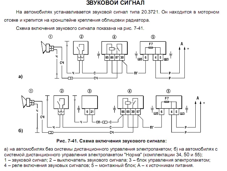

приведите пожалуйста сюда схему звукового сигнала
Вложение:
Безымянный.jpg [ 124.03 КБ | Просмотров: 3079 ]
RS0Y5-42-02D
Вложение:
Ё-моё, спасибо огромное. Все разживали и объяснили. Теперь понял. С МЕНЯ СТАКАН! :smile_drinks:

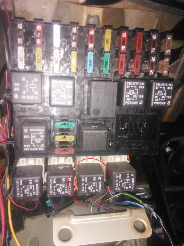

  •  5
  •  04 май 2018, 12:11
После смены этого реле, заработал сигнал
IMG_20180505_133329.jpg [ 235.56 КБ | Просмотров: 3038 ]
