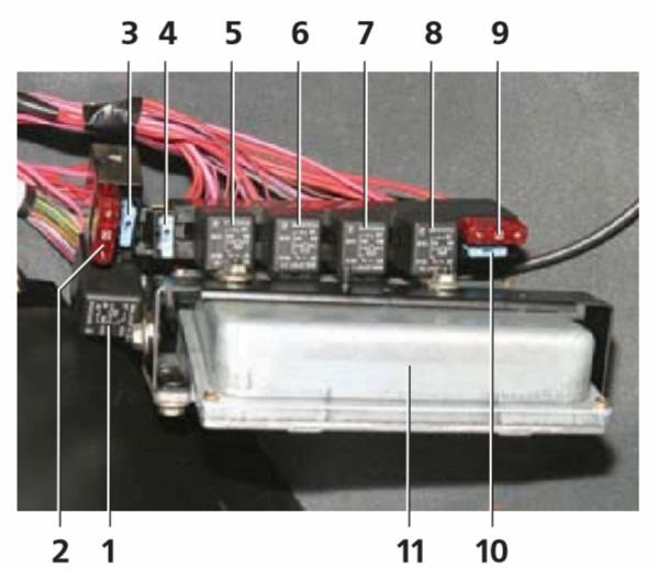

Подскажите че за хрень, сегодня встал в поле, машину оттащили в деревню, до электриков далеко. Просто заглохла на ходу. Чек не горит, сгорает под бардачком предохранитель главного реле, ставлю новый, сразу сгорает, реле тоже менял. Этот предохранитель крайний справа на 15 А. Где то коротыш. Все перерыл не могу найти схему, куда копать? Хоть торпеду снимай и разбирай всю машину. Нашел фото в инете - предохранитель № 10 , защищающий силовые цепи, включаемые главным реле.
— дополнительное реле (вклю­чает правый электровентилятор через
дополнительный резистор на низкую ско­рость вращения); 2 —
предохранитель (50А), защищающий силовые цепи до­полнительного реле и
реле правого элек­тровентилятора; 3 — предохранитель бензонасоса
(топливного насоса) (15А), защищающий силовые цепи реле
электробензонасоса; 4 — предохранитель (15А), защищающий цепь
постоян­ного питания контроллера; 5 — реле правого электровентилятора; 6
— реле левого электровентилятора; 7 — реле электробензонасоса; 8 —
главное реле; 9 — предохранитель (50А), защищаю­щий цепи левого
электровентилятора;10 — предохранитель (15А), защищаю­щий силовые цепи,
включаемые главным реле; 11 — контроллер
10 предохранитель горит. Он соединен с 8 - с главным реле. Реле менял, все равно сгорает. Куда идут эти провода от главного реле и предохранителя(один на главное реле, второй в пучек)
chevi-blok-salon-do2009-6.jpg [ 33.03 КБ | Просмотров: 13594 ]

через этот предохранитель запитываются практически все датчики системы впрыска - ДМРВ, обогрев лябда-зондов, клапан продувки абсорбера, реле компрессора кондея, релюшки вентиляторов, форсунки... коротыш может быть где угодно. учитывая, что стали в поле - посмотрите пристально на проводку лямбда-зондов, датчика скорости.

@инженер44 , Провода на датчике скорости смотри.

@инженер44 , Я б воткнул несильную лампочку(10вт например) с двумя длинными проводами вместо предохранителя. Она, конечно ярко загорится, если есть КЗ, при включении зажигания. Дальше -ищешь кз, глядя на лампочку. Когда устранишь, она изменит яркость. Проблема не проста.
Неплохо вспомнить, после чего сгорать стал.

Было нечто похожее, сгорел предохранитель и не мог завестись. Замена предохранителя тоже ничего не давала. Оказалось, поплавилась изоляция на проводах , идущих под днищем вдоль глушителя, который у меня переделан из-за гбо. Пришлось переносить весь жгут.

Провода на 2 датчик кислорода смотрите

Да, ДК2, или ДС. Проблема там.

Неделю назад было тоже самое, домой на галстуке приехал. С помощью лампочки, как рекомендует@Rikki , за пару часов нашел коротыша, коротил провод в жгуте идущем на форсунки который лежит прямо на всасывающем коллекторе. Метод поиска прост, выводишь лампочку на длинных проводах под капот, и тупо шевелишь все доступные жгуты, при размыкании коротыша, лампочка начнет гореть в пол накала т.к. там 5вольт на датчики идёт. Удачи в поиске.

В субботу была похожая история на соревнованиях. После взятия очередной серьезной точки в болоте на выходе заглохла машина. БК показал КЗ всех 4-х форсунок, реле вентиляторов, РХХ, ДПДЗ и еще кучи датчиков. На попытки завестись, только бодрое жужжание стартера. Пытался сбросить ошибки, скидывал пару раз клемму акума, ничего не помогало :smile_bigsmile: .
Пол часа репу чесал, что и где могло случиться. Хотел уже лезь к предохранителям (самое логичное), но вспомнил, что датчик скорости при выходе из засады уже не подавал признаков жизни. Полез под машину и увидел оборванный жгут проводов, который над промвалом идет с ответвлением к ДС.
Короче, на промвал намотало кучу травы в болоте, и вся эта мочалка накрутила и оборвала провода. Когда взялся за них, реально начали искрить. Скинул клемму с акума и приготовился к ремонту, хорошо хоть концы проводов (которые уходят в кузов) сантиметров по пять остались.
Ремонтировал банальной скруткой. Тысячу раз сказал себе молодец, что в зипе есть термоусадочные трубки (с изолетной туда вообще не подлезь). Минут через 40 удалось скрутить и заизолировать все провода (5 или 6 шт.).Из инструментов - нож, трубки, зажигалка. Кое-как притянул провода стяжками к кузову, подальше от промвала.
Завожу, тишина, опять только стартер молотит. Полез к предам под бардачком. Нашел сгоревший на 10 ам (на картинке выше 4-й). Заменил, и о чудо, машина завелась, все ошибки сбросились :smile_dance:
Вывод, с этим жгутом проводов, для серьезного бездорожья, нужно что-то делать, особенно с ответвлением к ДС. Много раз срывал ДС, но чтобы всю косу - первый раз.
