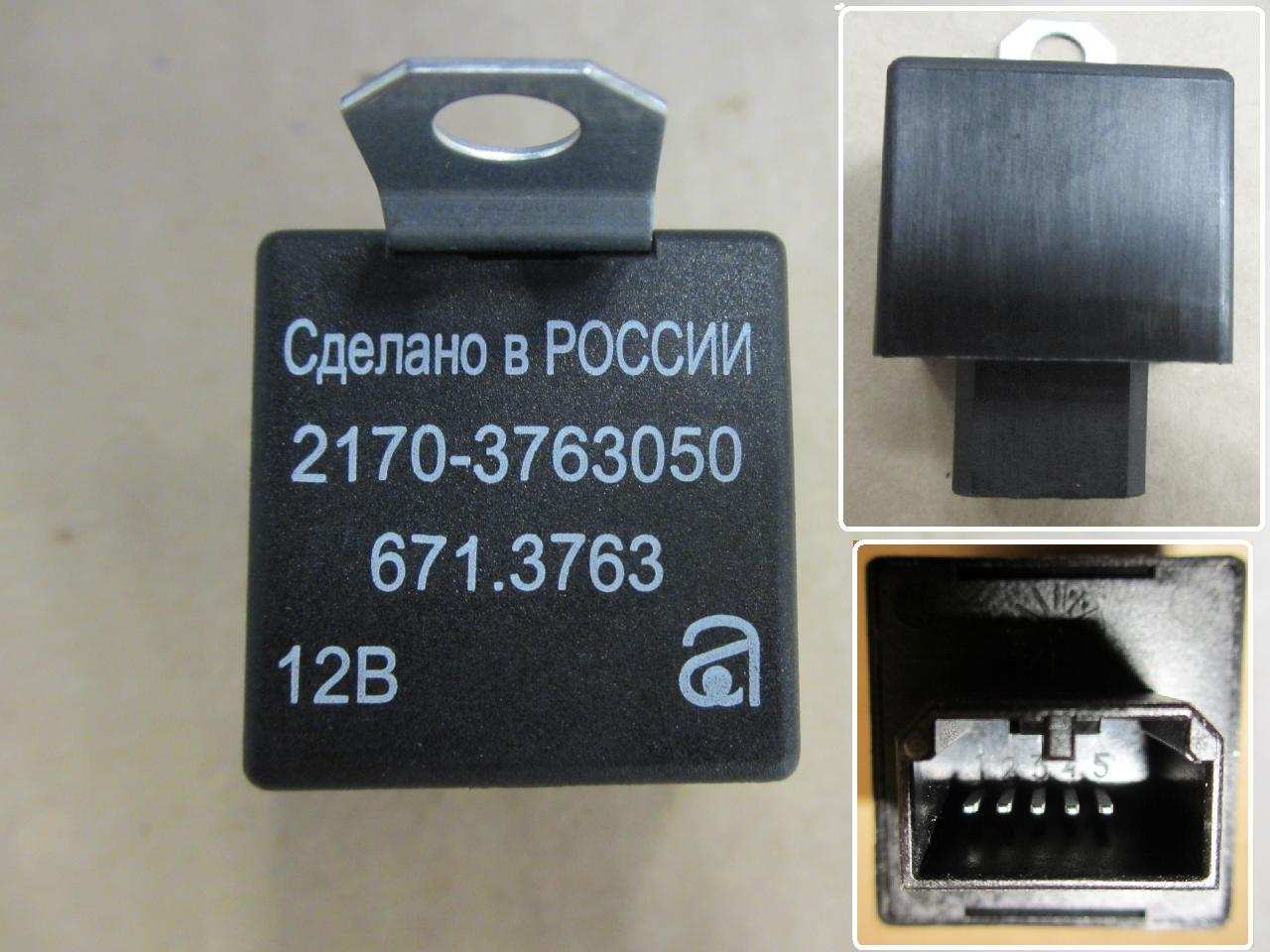

Я думал, что реле управления и является силовым...

Вложение:
21700-3763050-00-0.jpg [ 106.87 КБ | Просмотров: 4457 ]
RS0Y5-42-02D
