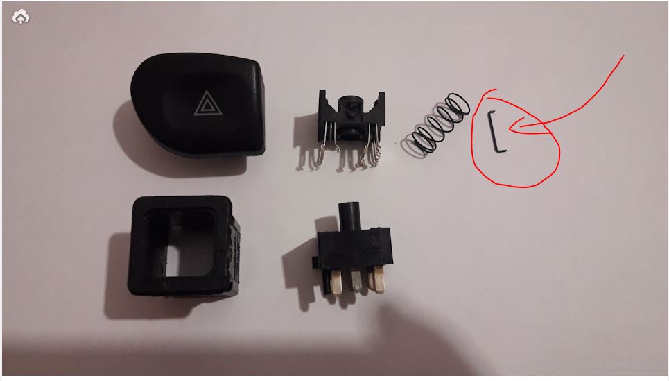

Други поможите.
Кнопка аварийки не фиксируется в нажатом положении. Поворотники при нажатии работают штатно.
Фиксировалась ли ранее не помню (давно это было), но точно аварийка работала.
Вопрос: проблема в кнопке, это "лечится"? либо фиксация не предусмотрена, а переключение вкл/выкл за счет схемы/"мозов"?

@NoFab , кнопка аварийки(цена 200руб) фиксируется, скобка(обведена красным) отвечает за фиксацию

@masterhud , благодарю :smile_handshake:
Значит поковыряем :smile_wink:

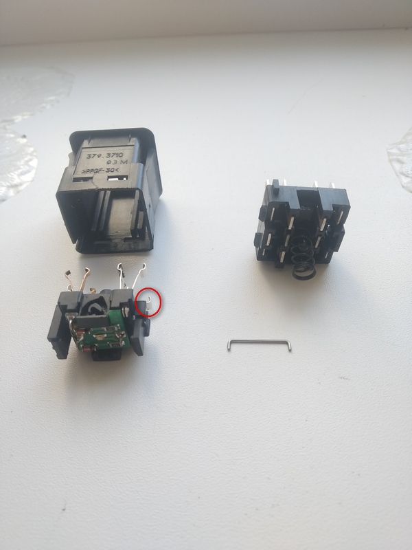

Поковырял :smile_smile:
Конструкция отличается от представленного фото
Светодиод вместо лампы, измененная скоба.
После установки оказалось, что работает только правая сторона повортников. Повторная разборка показала, что загнута пластина контакта 12 (обведена на фото).
Лень заставила искать другое решение вместо покупки нового. Тем более нет уверенности что в наших пердях найдется новая кнопка со светодиодом.
В итоге: т.к. контакты 12 и 4 соединены внутри шинкой сделал тоже, но только снаружи. Вставил перемычку из провода в "маму" сзади.
Всем добра :smile_wink:
IMG_20190726_102437.jpg [ 158.16 КБ | Просмотров: 1587 ]
 Заголовок сообщения: Re: Не фиксируется кнопка аварийки
Сообщение Добавлено: 10 авг 2019, 19:47
  •  6
  •  25 июл 2019, 20:02
Перемычка стала причиной некорректной работы поворотников :smile_crying:
Так что поехал искать кнопку со светодиодом и, как и предполагал, их в продаже еще нет.
Купил какой-то самый дешевый за 90р., вытащил контактную пластину и заменил на штатном выключателе.
Теперь все норм.
