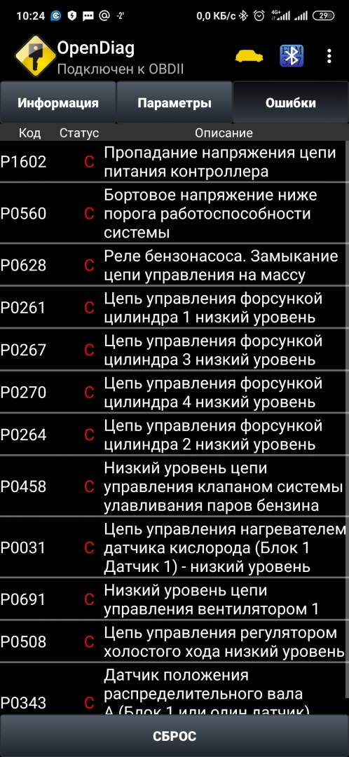

Уже второй раз: не запускается двигатель, хотя стартер очень живо крутит (аккум новый). После порядка десяти попыток запускается с чеком. Скан через ELM выявляет множество ошибок "низкий заряд" по всем фронтам. В чём может быть проблема?
Такое глобальное появление ошибок, по низкому напряжению управления, может быть при плохом соединении кузова к минусу АКБ и плохом плюсовом контакте тонких проводков к АКБ, с которых питается ЭБУ . Возможно, потенциал кузова подскакивает при небольшой нагрузке. Отсюда массовое сообщение о низком уровне управляющих напряжений, даж для питания ЭБУ.
При этом стартер может крутить нормально, поскольку с кузовом не связан.
Конечно же гадая.
Написал много - делать чуть. Раскрутить ВСЕ клеммы АКБ, зачистить, особенно тонкие.
Коротенький провод соединения кузова и минуса обслужить.
Неплохо бы сказать, какое напряжение на АКБ до заводки и после. Гадать легче будет во много раз.
