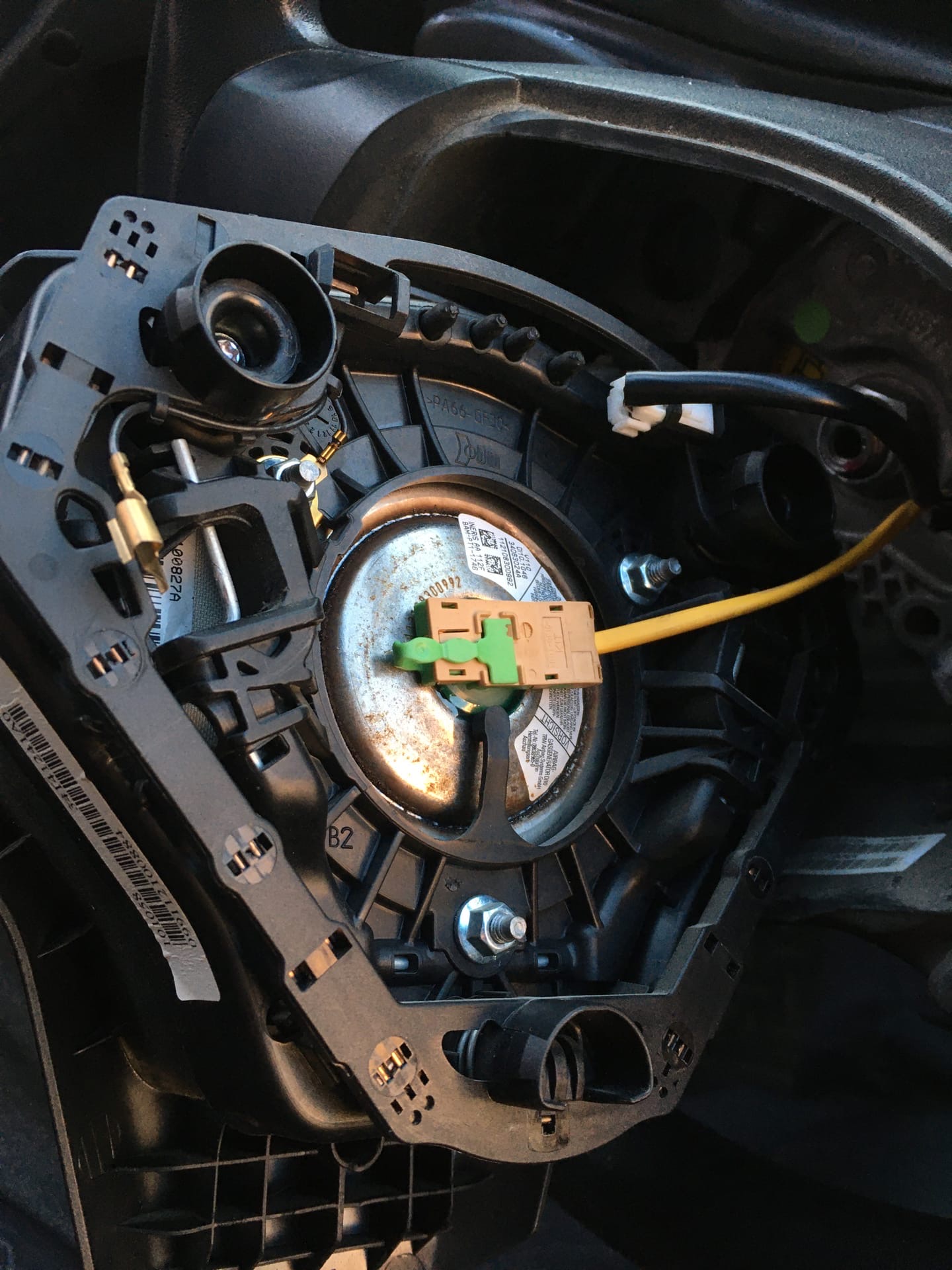

Не работает гудок, снял этот чехол, не могу понять, что не так.
На новой машине работал лет 5 +- , потом гудел только при вывернутом руле, а щас вообще перестал.
Подскажите, может кто-нибудь сталкивался.
8_cUIKBAssM.jpg [ 380.89 КБ | Просмотров: 573 ]

Скорее всего, дело в "улитке", которая стоит на рулевом валу сразу за рулевым колесом.
проверь сначала сам гудок
А она "улитка", на ШНГ есть?
Я ремонтировал эти "улитки", но только на иномарках.
БАК ШНГ 68 ЛИТРОФ!!!!!!!!!
есть, даже в той, где нет ПБ водителя

Ну значит там и надо искать в первую очередь.

практика показывает , что причиной является сам сигнал, что легко проверяется, для чего достаточно услышать щелкающее реле при нажатии на накладку руля. Но об этом нам должен поведать ТС

@oapv , Ты теперь сюда пришёл срач разводить? Тебе в "Антифризной" мало?
ТС написал
Ни о чём не говорит?

НЕТ. Т к при неисправности шлейфа у него бы уже давно индикатор беременного мужика загорелся
Проводники аэрбэга и сигнала в шлейфе независимы, один мог оборваться, другой еще держится
