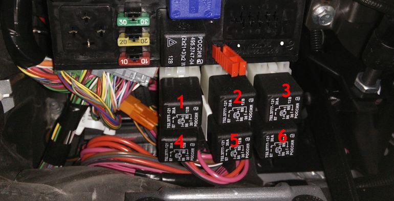

Коллеги, Добрый день! Имеется ШН GLC 2012г.в. Под монтажным блоком расположены шесть реле( как на фото). Назначение пяти из них известно:
1. Стеклоподъемники
2. ????? ДОП ЗВУКОВОЙ СИГНАЛ
3. Звуковой сигнал
4. ПТФ
5. Обогрев сидений+привод зеркал
6. Блокировка стартера
Кто-нибудь подскажет назначение 2-го реле?
РЕШЕНО - РЕЛЕ ДОП. ЗВУКОВОГО СИГНАЛА ШТАТНОЙ СИГНАЛИЗАЦИИ - подключил вместе с основным.

смотрите цвета подходящих проводов. если 30-87 серо-голубой и красно-голубой, а 85-86 красно-голубой и серый (87 и 85 могут быть объединены) то это реле доп. звукового сигнала.

Вытаскиваете его и смотрите, что перестанет работать. Ну или проследить, куда направляется от него провод.

Может кондиционер?
Серый
красный
розово-черный
розово-голубой?
Вообще 10 реле насчитал в машине, это без дополнительного сигнала.
вытаскиваю, все работает! проследить трудно в жгутах
Добавлено спустя 2 минуты 56 секунд:
shmakich писал(а):
Может кондиционер?
Серый
красный
розово-черный
розово-голубой?
ну реле кондиционера на центральном тоннеле, да и работает он при вытаскивании.
Цвета там красно - зеленый (на нем всегла +12) и еще какие то, а вот на нагрузке показало почти КЗ (2-3 ома), замыкать вручную страшно, вдруг это подушки или преднатяжители ремня)))

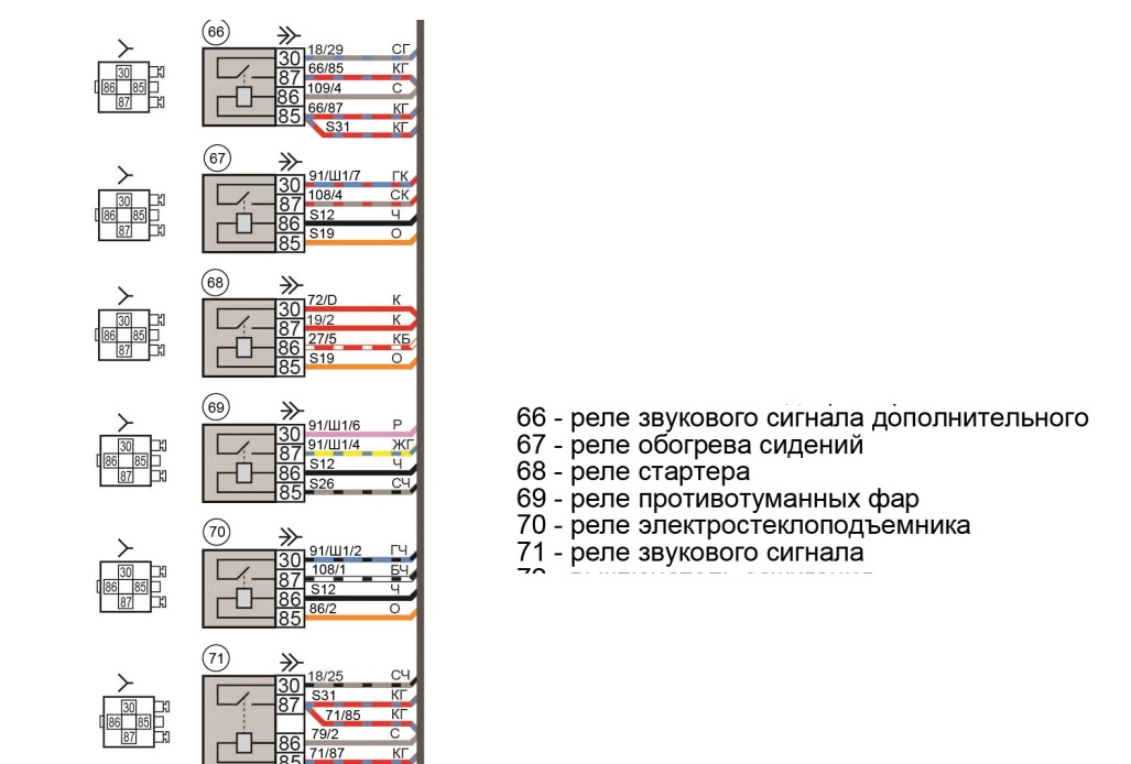

может красный с синей полосой?
Добавлено спустя 3 минуты 32 секунды:
@vlad10531 , позиция 66
Безымянный.jpg [ 127.61 КБ | Просмотров: 1216 ]
RS0Y5-42-02D
может, и цвета вроде остальные похожи, а где этот сигнал расположен и когда он включается? нажатие на клаксон руля не доходит (по тестеру) до этого реле.

@vlad10531 , это на сигнализацию, сам сигнал за бампером перед левым колесом
используй вместо перемычки лампу накаливания

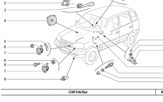

Вложение:
Безымянный.jpg [ 59.74 КБ | Просмотров: 1208 ]
Добавлено спустя 2 минуты 58 секунд:
когда открывается любая дверь или капот если замки дверей закрыты штатным брелком, т е когда срабатывает штатная сигнализация
RS0Y5-42-02D

Спасибо всем участникам за подсказки, это оказалось реле доп. звукового сигнала от штатной сигнализации.
Для определения прописал обратно штатный ключ, дал тревогу с реле и без - точно оно.
Поскольку штатной сигнализацией и ключом я не пользуюсь, решил подключить этот сигнал вместе с основным, для этого соединил по минусу обмотки реле основного и дополнительного сигналов - всё, при нажатии на клаксон руля гудят оба.
Оба сигнала запитаны от предохранителя F7 20 Ампер - вроде не горит.
