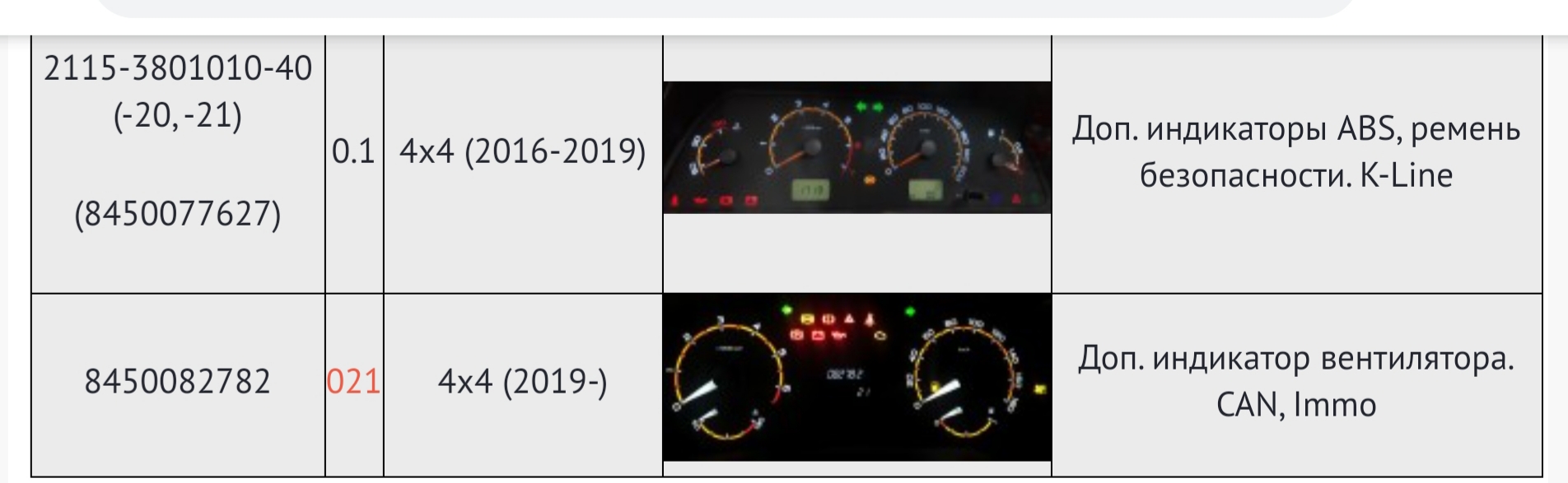

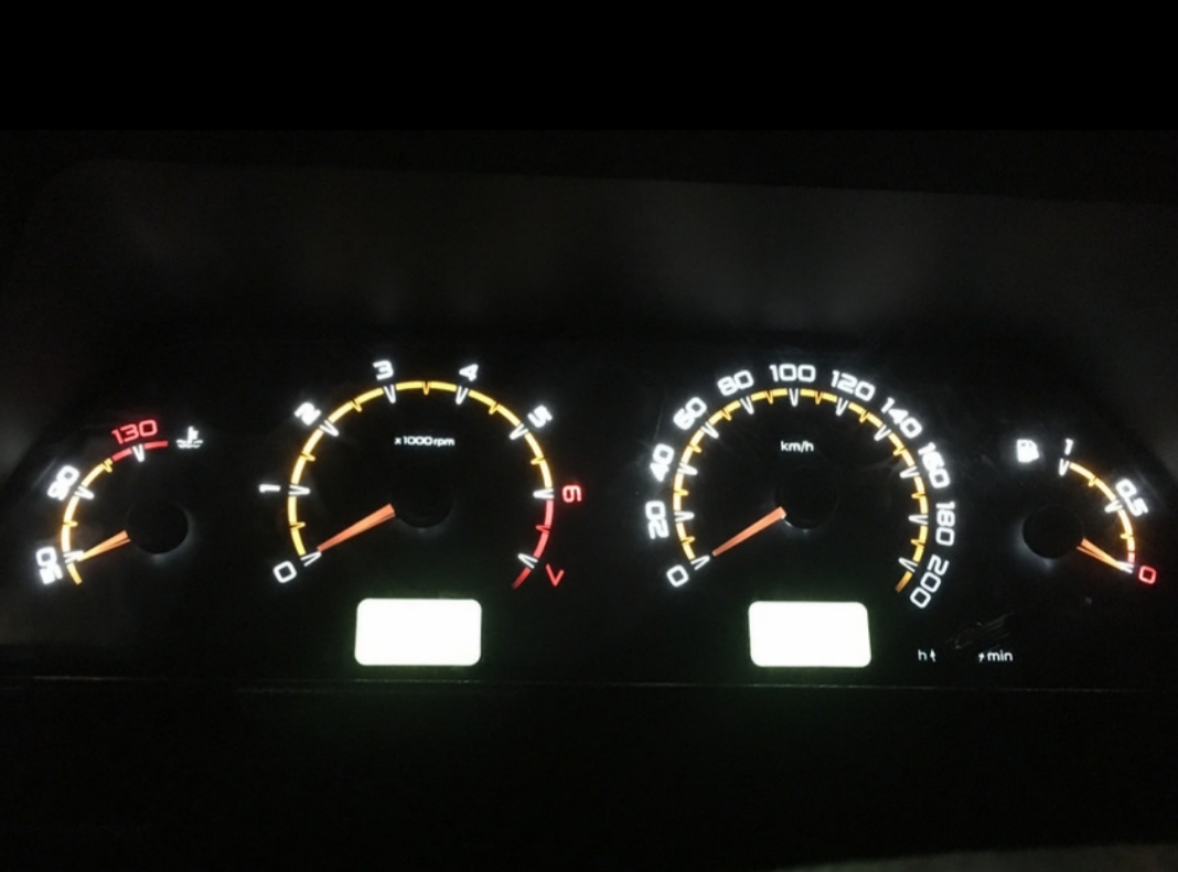

Народ может кто сталкивался или знает что куда. По случаю махнул свою приборку на новую от Урбан, все работает, но есть одна проблемка, машина без АБС, а новая приборка с индикацией АБС, соответственно горит и мозолит глаза лампа АБС и Красный треугольник. Заезжал к диагностам, сказали надо смотреть схему, нужно на какой то пин разъема приборки подать или + или -. Перерыл весь интернет, схемы что бы на приборку приходил какой то сигнал с блока АБС не нашел.
Приборка 2115-3801010-40
Что то мои ответы не отображаются в форуме.
Приборка без Can-шины.

эта приборка с КАН шиной и соответственно информация от АБС на нее поступает именно по кан шине, поэтому подача + или - куда либо ни к какому результату не приведет
https://yadi.sk/d/aB2n4Ilubpkiqg
RS0Y5-42-02D

@oapv , Нет эта приборка без CAN, путаете с самой последней приборкой

Приборка К-line
C лампой (диодом) АВS справиться нетрудно, а вот треугольник сносить нельзя, он должен по многим поводам (и не связанным с АБС) зажигаться, так что действительно надо разбираться в схеме. Наверняка эти приборки шли на машины как с АБС, так и без, так что должно быть простое решение.@Dmitry56 , а у Вас машина с датчиком скорости в раздатке?
