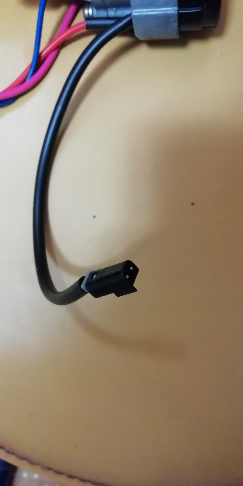

Все работает , но после выключения зажигания обнуляются часы и суточный пробег авто. У нового замка зажигания нет вот этого провода. может в нем дело?

@sergeyM , Это и есть антенна для считывания кода с транспондера ключа. На часы с пробегом не влияет.
этот провод это антенна ИММО, необходима для считывания чипа в ключе, и никакого отношения к приборке не имеет.
на комбинацию приборов не доходит постоянный плюс
Добавлено спустя 6 минут 3 секунды:
@sergeyM , а стоп сигналы работают?
предохранитель F17 проверяй
RS0Y5-42-02D
