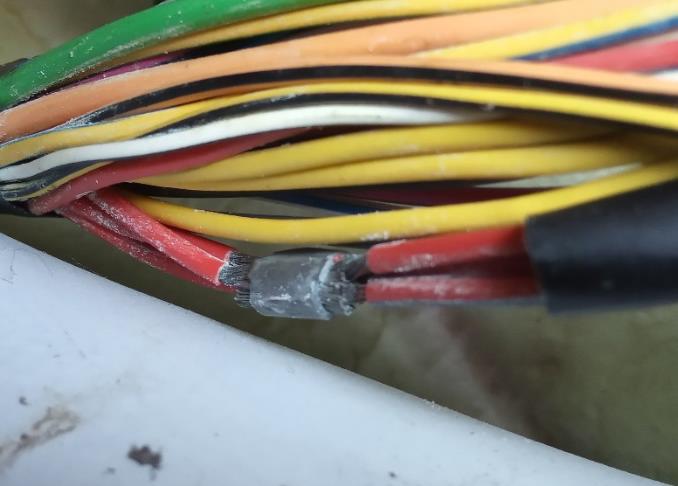

Я нашел её!!! Эту заразу!!!
Вложение:
2022-07-30_21-50-31.jpg [ 29.96 КБ | Просмотров: 770 ]
Пришлось снимать ремень тоже. Проверил ещё кучу остальных и тоже есть печальные новости, но не такие как на картинке.

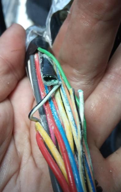

Вот эта ещё хорошо сохранилась, но окислы при разборке были уже:
Вложение:
2022-07-30_21-53-25.jpg [ 34.69 КБ | Просмотров: 770 ]

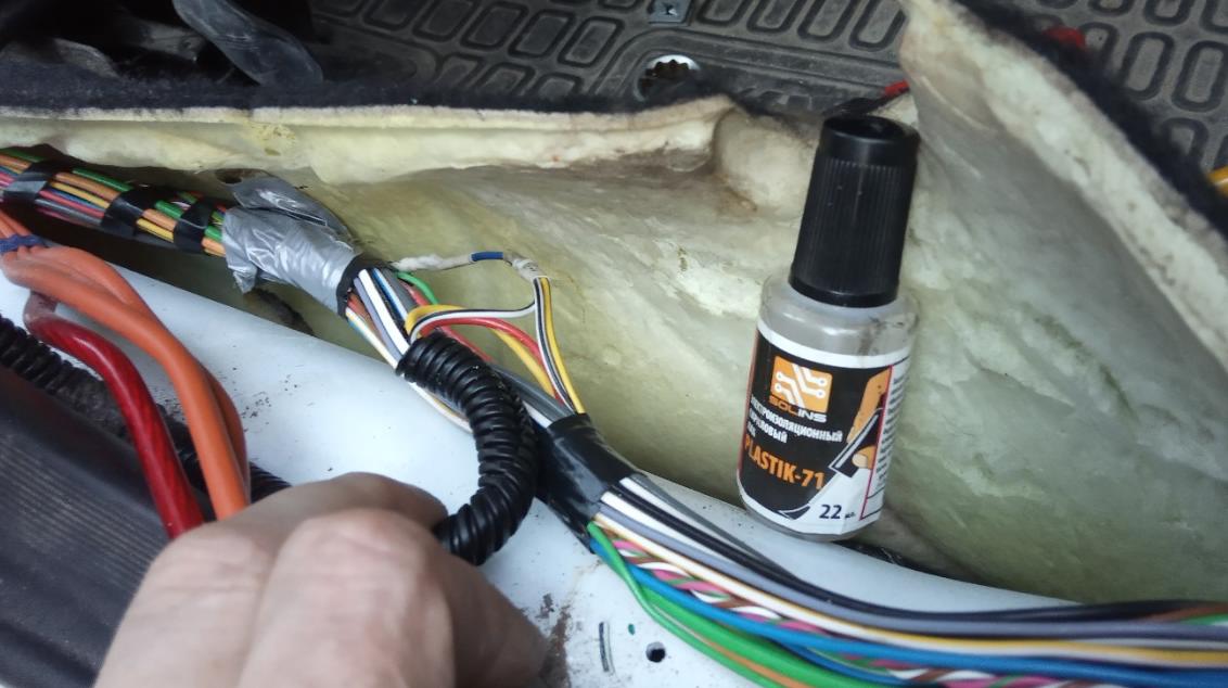

Я особо не парился, припаял провод, лаком покрыл и термоусадкой докучи.
Вложение:
2022-07-30_21-54-31.jpg [ 85.05 КБ | Просмотров: 770 ]
Ура! Фонарь работает!!!! НАКОНЕЦ-ТО!

@ev3658 , Это в каком месте?

@sanyok ,
Саша, это левый порог, обычное дело

Проблема может быть и не (только) в нём. На водительскую дверь от АПС идёт отдельная цепь.
Это понятно, слышно по пищалке. Но вот любители автозапуска и плафонного фонаря будут разочарованны если хоть один концевой выключатель не будет работать.
После ремонта этой скрутки все проблемы устранились.
Она находится под нижним креплением ремня, из неё выходит линия на заднюю левую дверь.
Вообще в целом разочаровала не этот подход к электропроводке АвтоВаза, а ржавчина, жесть, ржавчины просто жесть под ногами. Там железка у сцепления, она вся аж сгнила.
