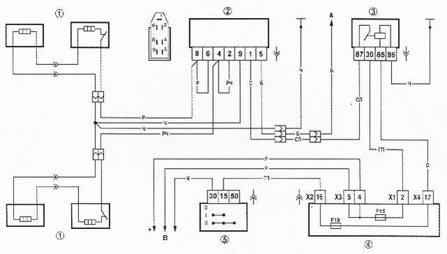

СИСТЕМА ОБОГРЕВА ПЕРЕДНИХ СИДЕНИЙ
На части автомобилей ВАЗ-2123 устанавливается система обогрева передних сидений. Схема включения обогревателей дана на рис. 7-37.
Обогреватели включаются переключателями блока управления 2. В обогреватели встроены терморегуляторы электронагрева сиденья. Замыкание контактов терморегулятора происходит при понижении температуры поверхности сиденья до плюс 22±3 °С, а размыкание контактов терморегулятора происходит при нагреве до температуры плюс 30±2 °С. Разность температур между замыканием и размыканием контактов встроенного терморегулятора должно быть не менее плюс 5°С.
Рис. 7-37. Схема включения обогрева передних сидений
1 - обогреватели переднего сидения; 2 - блок управления обогревателями передних сидений; 3 - реле включения обогревателей передних сидений; 4 - монтажный блок; 5 - выключатель зажигания; А- к выключателю освещения приборов; В - к источникам питания.
