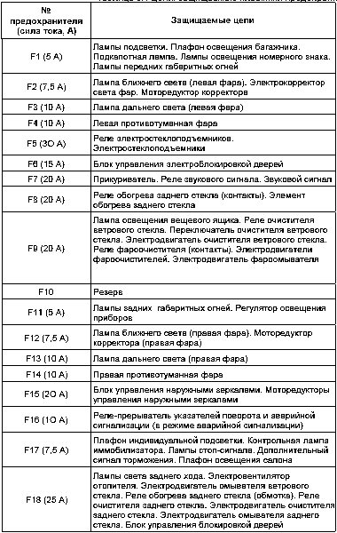

А сигнал работает? Если нет, то смотри предохранитель-он и на сигнал и на прикуриватель

Насчет сигнала - обязательно посмотрю сегодня.
Если предохранитель, то где он торчит, а то еще ни разу не менял.

Сам блок находится под рулевой колонкой ниже слева, если не ошибаюсь крышка закреплена на двух саморезах. Какой предохранитель - смотри по инстукции к машине или нагнись посильнее и все увидишь на блоке по значкам.

Вопрос остался открытым - сигнал работает, значит предохранитель цел.
Гнездо прикуривателя подсвечивается, сам девайс утапливается, но не греется.
Какие есть идеи?
