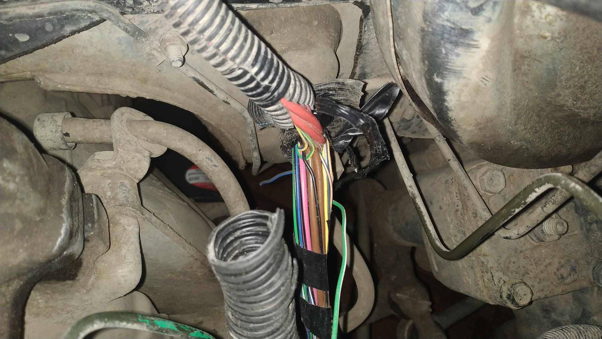

Пока машина стоит на ремонте - заметил, что оборван провод (он там один?) дат­чика контрольной лампы давления масла. На приборке значок не горит, ошибок вроде тоже не было. Чем чревато? Он выходит с косы от которой идёт провод к датчику ОЖ?
Нива досталась по наследству, не знаю всех нюансов, что там делалось
Чревато тем, что в случае критичного падения давления масла движку придёт шандец. Возможно, при этом появится ошибка, как последствие катастрофы. Если пошерудить косу проводов, проходящую рядом, можно найти оборванный провод. Восстанавливать обязательно. Желательно взять новый провод с клеммой подлиннее обрывка. Если есть возможность спаять - лучше спаять. Но хорошая скрутка под термоусадку тоже пойдёт.
На фото видно магистраль ГНЦ - желательно заменить на АНЦ Исай. А вместо просто контрольной лампы можно дополнительно замутить указатель давления масла (тройник для датчика давления уже имеется :smile_smile: ), но это отдельная тема.
Благодарю за ответ. Паяльником пользоваться умею, так что спаяю.
Заказ на Исай оформил, но там очередь ) лишним не будет, а то до замены масла цепь немного на холодную шелестела.

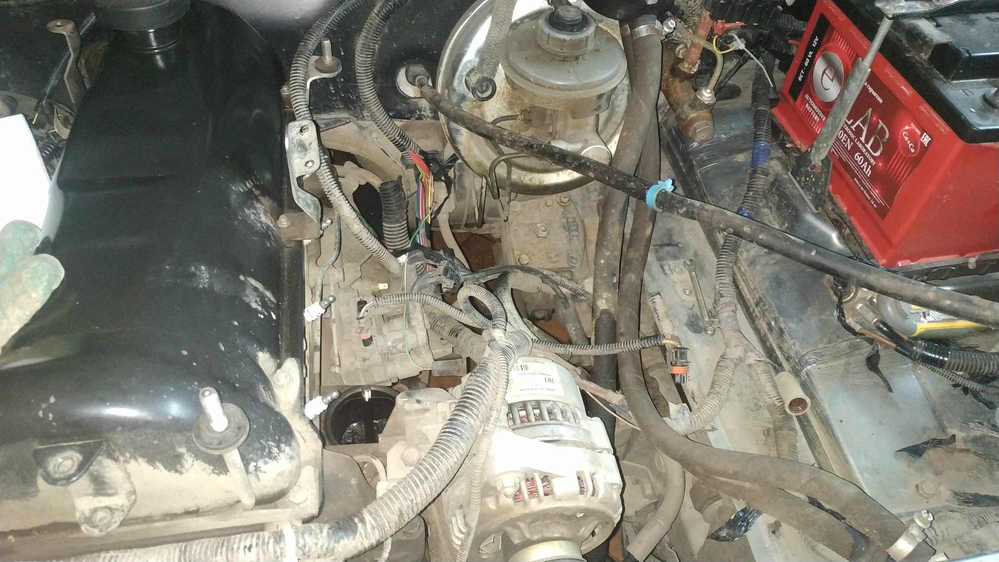

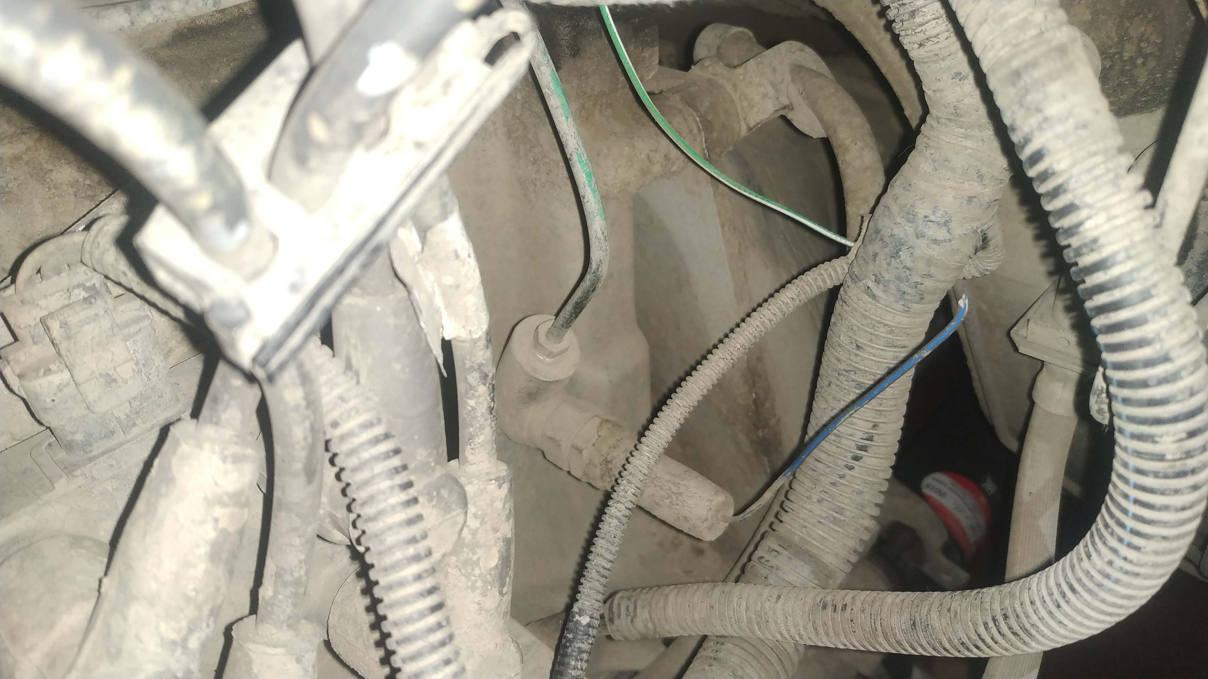

Заманался распутывать косу, но таки добрался до оборвыша. Восстановлю как время будет. Шланг Гура заодно может заменить :smile_dull:
Я шланги зимой менял. поставил передние колёса на лёд - руль крутить туда-сюда одно удовольствие :smile_wink: . В более тёплые времена передок вывешивать надо.
