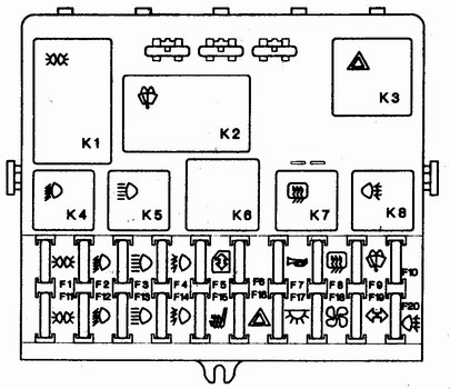

народ подскажите, за что отвечают нижние реле на фото(пометил цифрами), в инструкции ни чего не сказано, и на вид левый какой то МБ
Реле могут стоять в произвольном порядке. Одно из них отвечает за противотуманки, другое за стеклоподъемники, два остальных скорее всего за обогрев заднего стекла и габариты. В общем, надо смотреть по цветам проводов и искать такие же цвета у реле на схеме.

не найдя схему что и как методом тыка определил, что №3 отвечают за противотуманки, а №2 включается при включении зажигания, соединив №3 с №2 через диод получил желаемое - включение противотуманок при повороте ключа (более не надо, в простоте сила!имхо... Доп. диод на развязку №2 ставить не собираюсь) эти 2 реле соединены управляющими проводами релюх, плюсами.
НО если включить кнопку противотуманок то при повороте ключа будут включаться и габариты тоже ... А на днях обнаружил что если при заведенном моторе включена кнопка габаритов, то можно вынуть ключ из замка зажигания, а машина продолжает работать ....
Все устраивает, пользуюсь уж месяц, но беспокоит вдруг обход схемы(изменения) получилось по не соответствующим проводам? Что за реле №2?

tank178(412) писал(а):
Реле у меня:
1) Стеклоподъемников
2) Противотуманных фар
3) Обогрев сидений
4) Звукового сигнала

tutaev, если ты преследуешь цель сделать так, что-бы ПТФ загорались от поворота ключа в положение "Зажигание", тогда нужен еще один диод, который должен быть врезан в провод серый с черной полосой, тем самым ты отсекаешь (+), который возвращается к кнопке ПТФ и который зажигает габариты когда она нажата!
А если у тебя при включенных габаритах остается включено "Зажигание", то скорее всего твой установленный диод пробит "насквозь", т.е. пропускает (+) в обе стороны или ты его поставил не правильно, но тогда ПТФ не должны загораться при включении "Зажигания"!

ШАндрей, он на стаб похож, может его и пробивает
