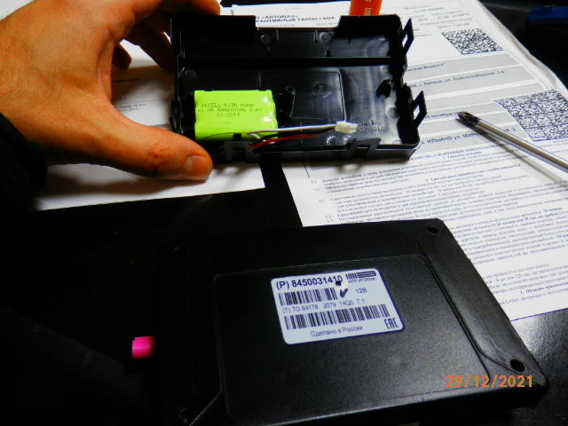

По сервисной книжке аккумулятор от глонасса надо менять раз в 3 года. У дилера аккумулятора на замену нет. Какой там стоит?

@latr , три ААА , соединённых последовательно и со своим разъемом
1642315063026_PC290059.jpg [ 142.78 КБ | Просмотров: 1854 ]
RS0Y5-42-02D

@GorAl ,
https://disk.yandex.ru/i/x2eDKN4Ka0H54w
RS0Y5-42-02D

@latr , у большинства форумчан именно шевроле нива со старым плафоном без эра глонасс. Я бы и сам посмотрел что там внутри
В плафоне кроме кнопок, светодиодов, микрофона и динамика ничего более нет, блок эра установлен в недрах панели приборов

подскажите если при запуске Шнивы автоматически идет вызов как это можно победить? это может быть умершая батарейка? Машине как раз 3 года
И где находится батарейка, она же не в плафоне?
