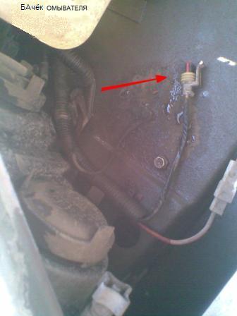

Всем привет!Всё собираюсь спросить у уважаемой публики что это за разьём,вернее куда он шёл :
http://www.chevy-niva.ru/album_pic.php?pic_id=36816
машина октябрь 2009г. У фары полный комплект,до абсорбера далеко... :
HMR

На туманки похоже.

На туманку, с другой стороны такой же должен быть.

Да, это штатный разъем от ПТФ.
Интересно, как они у тебя подключены?
Если к фотке присмотреться, там, где кончается гофра (по которой идут провода) слева внизу есть черная резиновая затычка. В оригинале, этот провод от ПТФ должен быть просунут через нее, и так он попадет под крыло за бампер.

Antonio, что то провод короткий,до бампера не дотянется...завтра проверю.Если так то счастье моей Lке ,ПТФу быть :

Сергей HMR, провод от ПТФ, однозначно. Короткий, потому что у нас туманки тоже с хвостиком, сантиметров 20.

Когда будешь противотуманные фары вибирать, смотри, чтоб разъем на "хвосте" был такой как нужно, а не десяточный :!: Правильный разъем чем-то похож на разъем форсунок - литой, неразборный и с уплотнительными резинками обеспечивает герметичность.
А провода действительно после соединения получаются почти в натяг.
Как на L ставить ПТФ - была тема. Тебе нужны сами фары, реле и кнопка включения. вся проводка уже есть.

У автора темы РШНГ, а это "немного" другие туманки. :

Нда... пропустил, то что РШНГ...
Ну тогда можно у дилера заказать ПТФ нужной формы. Я не думаю, что ДжиЭм ПТФ подключает через другие провода... :
