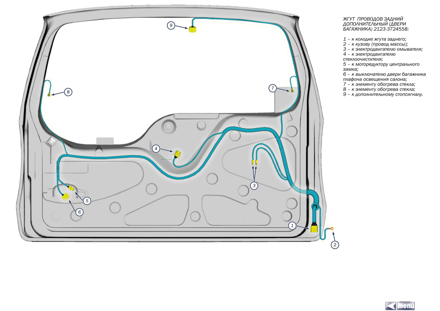

Надо стало проверить работу микрика в двери багажника и хотел не разбирая дверь подключиться к разъему жгута двери тестером и посмотреть.
И с удивлением обнаружил что на схеме только один контакт микрика(154) идет на разъем, а второй идет на общую точку земли и всё.
А как земля двери стыкуется с землёй кузова?
P.S. В передних дверях с контактами земли всё хорошо.
производи замер относительно кузова

Хотите сказать что контакт через петли идет?
ничего не хочу сказать, т к уже забыл как выглядят провода шнивы, но в ее схемах нет минуса на разъеме жгута проводов , хотя 4 пин там и не указан

я думал что его забыли указать - но в реальности один из 9-и пинов разъёма реально пустой .

@AndrewGT ,
блин, я забыл уже про такие моменты, привык к человеческим разъёмам.
А без лампочки там темновато ) и эту клемму не видно.
Спасибо!
