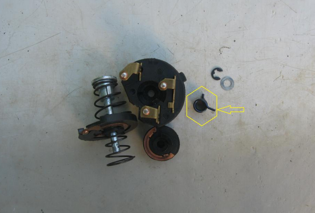

bezzubiy_Maks писал(а):
Контактная группа от замка ваз2101
Извините, но не согласен.
Замок от"забила" 2108. Но ни как уж не от "копейки"
контактная группа классического ЗЗ
Вложение:
Screenshot_1.png [ 435.68 КБ | Просмотров: 1327 ]
Добавлено спустя 3 минуты 42 секунды:
Михаил33 писал(а):
Здравствуйте,сломалась,или как-то соскочила возвратная пружина в замке зажигания...т.е.ключ с положения стартер возвращаю обратно вручную...Какие варианты- менять весь замок,или можно что-то с пружинкой этой придумать? Может,сталкивались кто-то? Спасибо.
ремонт замка зажигания - http://avto-pozitiv.ru/TECH/KALINA/ZAMOK2/uzz.htm

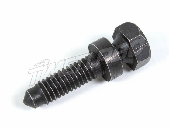

Михаил33 писал(а):
Только один вопрос остался - новые болты..они какие-то специальные,в продаже имеются?
21100-3704324-00
Вложение:
Screenshot_2.png [ 196.87 КБ | Просмотров: 1313 ]
но можно использовать и обычные болты
