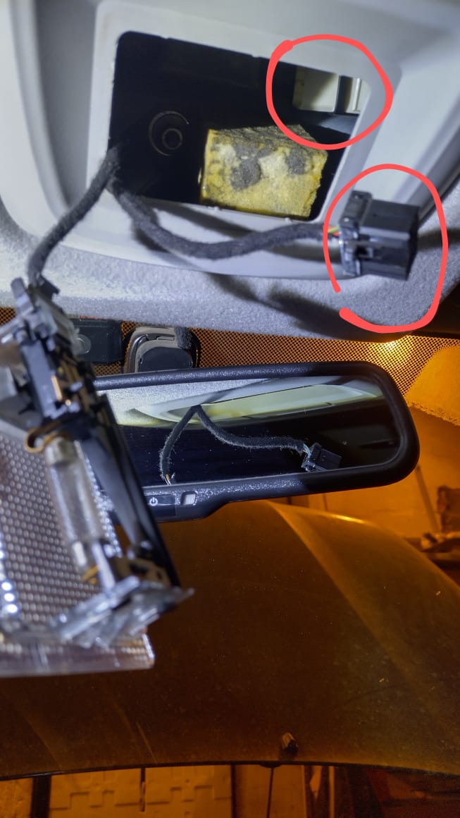

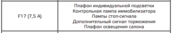

Здравствуйте! У друга возникла такая проблема- появилась утечка тока...за ночь в теплом боксе заряженный аккум в ноль уходит.Товарищ немного "электрик",ну как немного,по пятой группе силовые подстанции обслуживает,но машина всё-таки несколько иное ..В общем, каким-то там прозвоном определил,что при изъятии предохранителя F17 утечка прекращается...Что и где копать,подскажите,пожалуйста!
И ещё вопрос - под плафоном освещения разъем.На фото . Сначала при его размыкании утечка прекратилась...но,через несколько часов опять появилась.Что это за провод,откуда и куда,подскажите?
Нива 18 года полной комплектации
питание монитора в зеркале заднего вида

F17
Вложение:
Screenshot_1.png [ 19.08 КБ | Просмотров: 820 ]
RS0Y5-42-02D
