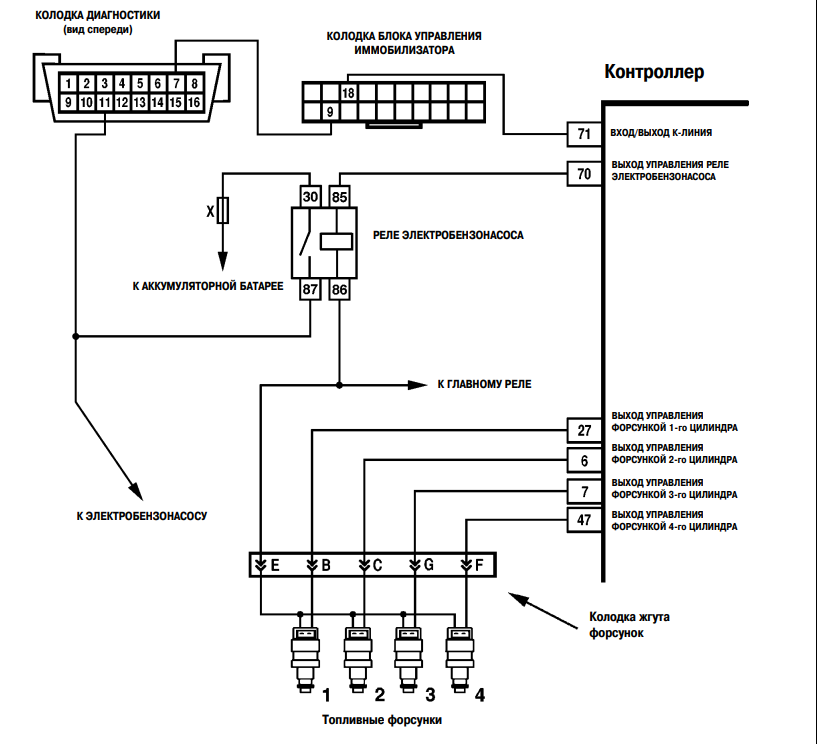

1) вытащить реле бензонасоса, отсоединить разъем от бензонасоса, прозвонить питающий провод на предмет контакта с кузовом.
Вложение:
изображение_2023-03-19_093049546.png [ 71.8 КБ | Просмотров: 3488 ]
проверить, не воткнуто ли ничего лишнего в диагностический разъем кл.11
2) измерить ток потребления БН.
ЗЫ от плохой массы из предыдущего совета предохранитель сгорать не будет, просто будет насос не качать или качать с перерывами.
Предохранитель сгорал один раз, зимой.
Может стоит прочитать внимательно текст автора?
так тогда не только массу бензонасоса надо проверять ))) а все массы, касательно ЭБУ. сколько раз сгорал предохранитель - автор не писал (упомянул про первый раз, а сколько их было - неизвестно) в любом случае, предохранитель от плохой массы БН не перегорает... подождемс....

татарин Каюм писал(а):
может ли быть такое, что от грязи бензонасос качает с натугой и перегорает от тока предохранитель?
может, но скорее не от грязи, а от подклинивания (в том числе по причине грязи). поэтому и написал - проверить питающий провод на предмет КЗ на кузов, проверить ток потребления БН, на каждую из проверок надо минут 5 максимум, для второй нужен амперметр с пределом хотя бы 20А, либо токовые клещи. для первой достаточно сопротивлеметра ))
