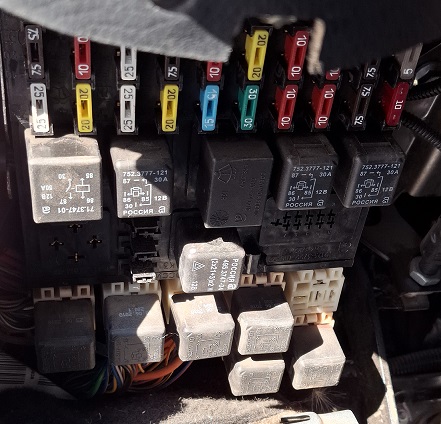

  •  6
  •  17 фев 2025, 14:25
  •  Воронеж
Вложение:
Комментарий к файлу: За что отвечает реле 5 контактов, первый ряд справа (извлеченное)?
Реле.jpg [ 127.26 КБ | Просмотров: 153 ]
Сообщение Добавлено: 18 фев 2025, 18:55
    988
  •  3699
  •  23 сен 2017, 18:54
  •  Липецк
@ChRS ,
Какие цвета проводов?
RS0Y5-42-02D

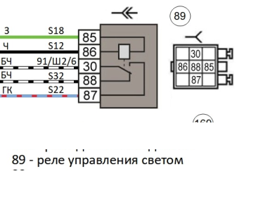

Цвета проводов на колодке реле
https://disk.yandex.ru/d/N1TWsJFeYV57nQ
https://disk.yandex.ru/i/2Qghq-1BLiEGEA
Вложение:
Безымянный.png [ 57.45 КБ | Просмотров: 76 ]
Добавлено спустя 2 минуты 26 секунд:
@ChRS , и как уже сказали ранее
Ленивый трудоголик писал(а):
Пробегись по точкам масс... их там несколько.
проверь протяжку масс за монтажным блоком в первую очередь, их там видно...
RS0Y5-42-02D
