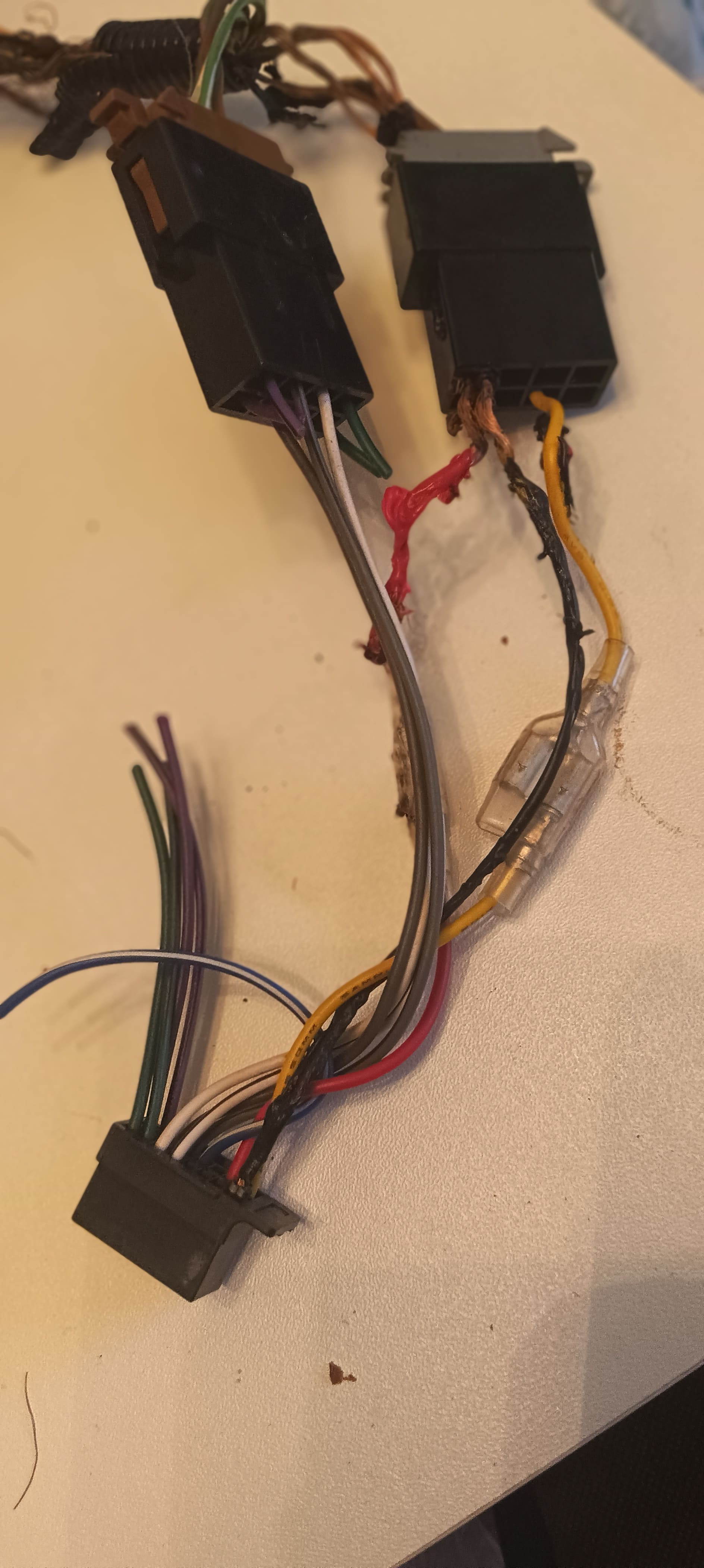

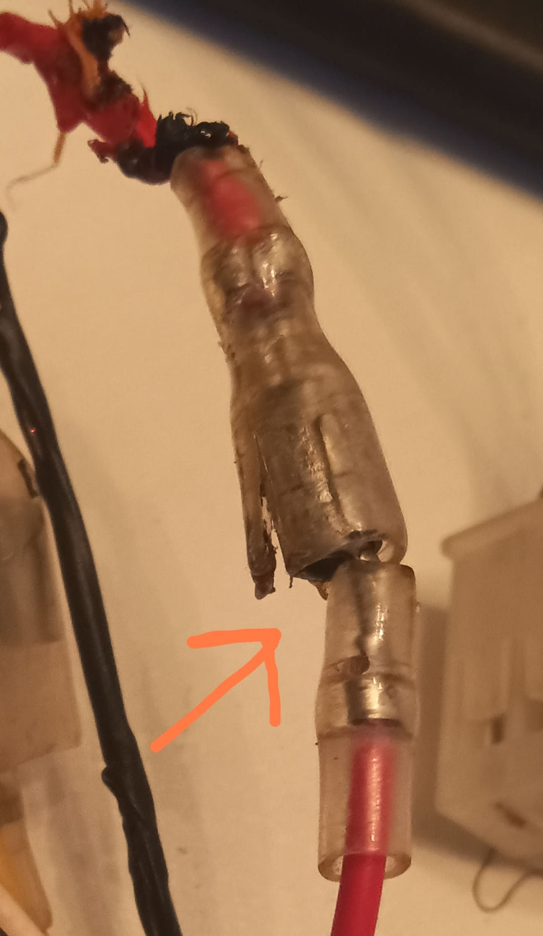

Переходник замкнул о саласки:
Вложение:
Комментарий к файлу: К.з. переходник магнитолы
1000010578.jpg [ 90.07 КБ | Просмотров: 339 ]

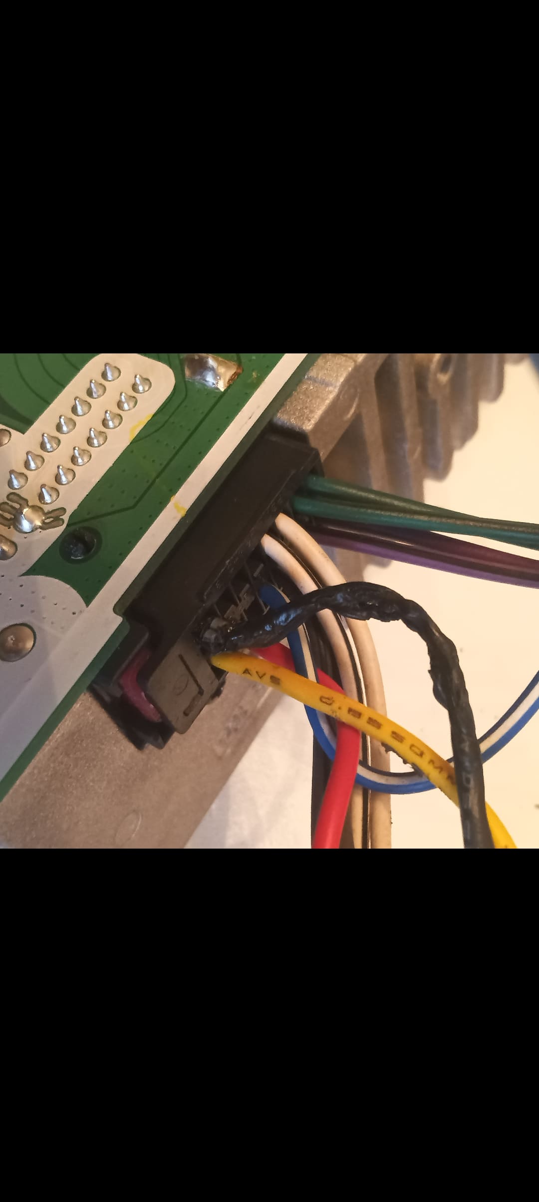

Через минус в магнитолу (в разъёме магнитолы быстро отгорел).
Вложение:
1000010574.jpg [ 90.19 КБ | Просмотров: 339 ]

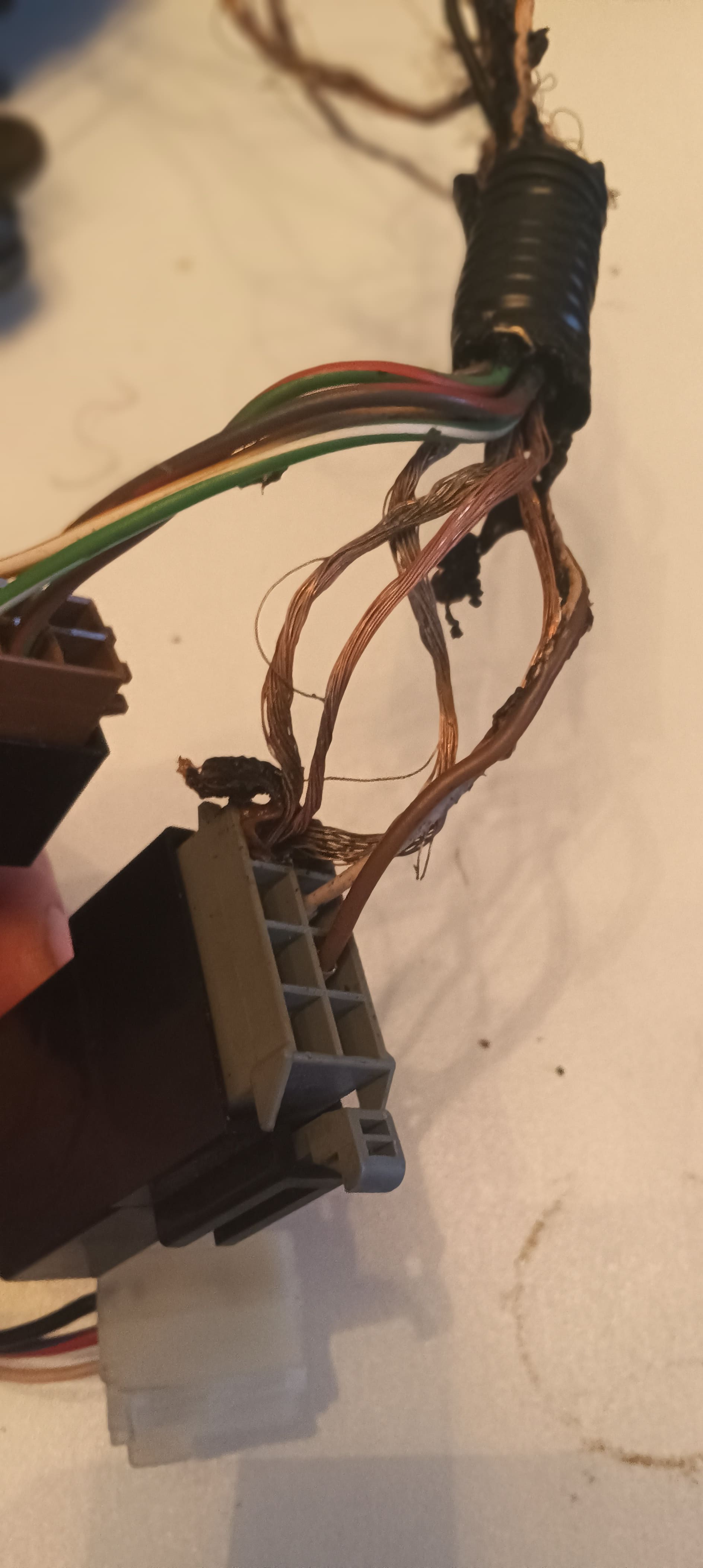

В штатном разъёме плюс и минус начали сгорать по всей косе:
Вложение:
1000010571.jpg [ 278.62 КБ | Просмотров: 339 ]
В итоге сгорело много чего до клеммы над замком зажигания. Дальше не пошло, вырубил всё.
Дыму было много, очень много.
Час с лишним на месте разбирал всю косу, убирал к.з. после завелся.
Одно хорошо, оплётка и изолента была негорючая, стяжка горела, бумажка с биркой.
Центральная система слегка подавилась, но изоляция не повреждена.
Скрутка минуса за приборкой (обжим) требует восстановления.
В целом никто не застрахован от этого. Повезло что отвёртка была быстро приборку скинуть.
