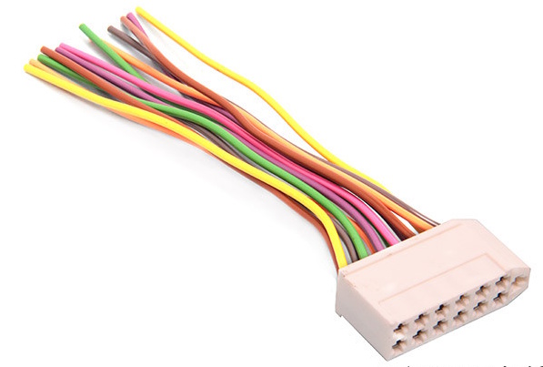

Подскажите как вынуть пин из разъема комбинации приборов?

@Max77 , с двух сторон , отгибай

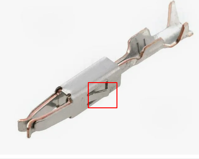

@aspb , набор такой есть, но не получается достать пин. Не пойму каким из экстракторов лучше воспользоваться и как правильно вставить. Там на клемме язычок и похоже в корпусе разъема тоже язычок

@oapv , клемма другая, в форме В

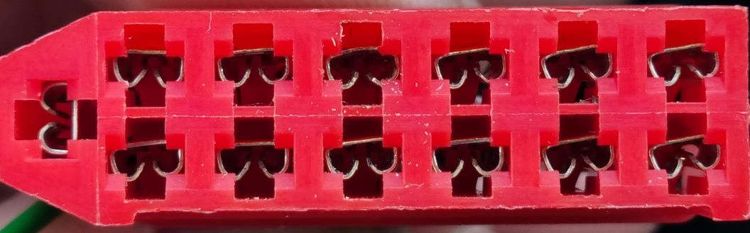

Максимально как смог

в форме В
у этой клеммы металлический фиксатор с одной стороны, плюс к нему имеется пластиковый фиксатор корпуса разъема, его следует отгибать со стороны провода

Тут сверху как на фота нужно отогнуть фиксатор шилом но не тянуть, я пихаю и поелозил там, а потом это же шило пихаешь снизу в паз и пытаешься тащить

В общем победил!
1. Сначала металлический язычок сровнял с корпусом клеммы, чтобы не мешался. Делал не специально, так получилось
2. Со стороны клеммы, так как со стороны проводов неудобно, вставил плоский экстрактор между пластиковым язычком с одной стороны и клеммой. Затем повернул на 90 градусов, чтобы он встал враспор и отвел вниз пластиковый упор. Потом пошевелил, поматерился и провод вышел!
