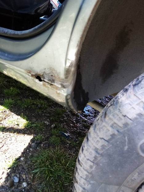

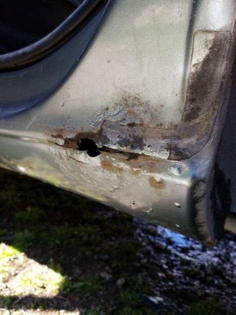

Здравствуйте.
У меня та же проблема, что и у топикстартера. Ну, может, размером пока поменьше. Проржавело до дырки в районе заднего левого колеса, порог.
Вложение:
Изменение размера IMG_20230326_131633.jpg [ 43.11 КБ | Просмотров: 962 ]
Вложение:
Изменение размера IMG_20230326_131626.jpg [ 53.75 КБ | Просмотров: 962 ]
Данную ветку прочитал. Как я уяснил - большинство советуют в таком случае продавать машину, покупать другую.
Не хочется пока что продавать/покупать. Да и деньги на такие процедуры - нужны дополнительные. Их особо нет.
Единственный вопрос: в эту дырку теперь будет затекать вода (дождь, брызги) - следует ли снизу в пороге просверлить отверстие, чтобы вода вытекала? Или подобное дренажное отверстие - и без того есть? Где бы его (отверстие) поискать, почистить от грязи?
Скорее всего - придётся ещё поэксплуатировать какое-то время. Скажите, к чему приведёт в худшем случае, что может произойти. Сложится пополам машина?
Chevrolet NIVA, 2007 г.в.

@PPeterr , если не хочешь варить и резать то вполне простой вариант как я соседу чинил маджента дыру это эпоксидка и стеклоткань. Завидуешь дыру от ржавчины до металла, разводить эпоксидка. Стеклоткань макаешь в нее и накладываешь на дыру. Сушишь. Можешь несколько слоев стеклоткани так накидать. Потом когда она высохнет и станет твердой уже завидуешь грунткешь и красить. Место это будет крепче чем металл.
Эпоксидка и стеклоткань это все что есть в таких корпусах как яхты или болтхиды формулы 1. По форме деревянной можно крылья делать вообщем все подряд. Это если не хочешь вырезать болгаркой кусок вокруг дыры. Выстукивает заплатку и сваривать ее на место дырки.
Вариант нормальный отдать машину нормальному кузовщику он обрежет края дыры зачистит до металла выррежет заплатку аварии зашлиыует грунтанет и покрасит. Вообще мпшрнумнужго осматривать. Я вот залез под машину там на порогах краска вспучена. Я зачистил. Щеткой места эти прошёлся преобразователем ржавчины покрасил краской три в одном грунт краска преобразователь а когда высохло намазал пушсалом поверх.
Надо не мастиками битумными обрабатывать а расстопом или пушсалом такими жирами и каждые пол года домазывать слой за слоем .
Песок нашим он копирует поверх мебель. Слой пушсала должен быть миллиметра три. Его не напрыскивать надо а намазывать.
Такую дыру как у вас за час можно эпоксидкоц и стекловолокном заделать.
