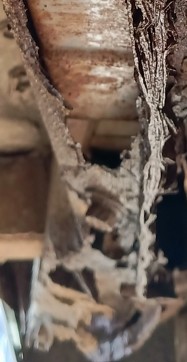

Всем привет, может кто заказывал себе такую железку, стоит с внутренней стороны панели задка. Приварена к панели и полу, в ней закладные гайки для крепления фаркопа. Купил фаркоп, полез...постучал отверткой, пол панели отвалилось. Не найду ни как ни номера, ни кроса для заказа этой панели. Сижу на даче в новгородской, магазинов нет, надежда на автопитер или озон. Но не найти эту панель, намотал уже картинок кучу, только на драйве столетний пост о переварки зада после дтп, там есть фото, но связи нет с топиком. (((
Вложение:
Комментарий к файлу: панель отгнила((
панель.jpg [ 21.15 КБ | Просмотров: 51 ]

https://www.ozon.ru/product/poperechina-zadnego-pola-usilitel-paneli-zadka-vaz-lada-2123-niva-shevrole-v-kataforeznom-1867858167/ эта?

эта балка состоит из двух частей, куда фаркоп прикручивается - 21230-5101276-70, вместе с 21230-5601086-70 образует балку, судя по всему вам обе хрени нужны...

Firehead писал(а):
Что то не вижу есть отверстия с закладными, или это внутренняя какая то ещё. Под машиной лазал, там типа к задней с проушинами приварена какая то балка, на фото её видно, она ржавенькая, но не рассыпается. А с закладными сверху ещё приваривается...((

@Arxangell , открой каталог
https://suvparts.ru/chevrolet_niva/cn-paneli-kyzova/
RS0Y5-42-02D

https://www.ozon.ru/product/poperechina-pola-zadnyaya-vaz-2123-niva-shevrole-kataforez-718965039/
эта?

В каталоге вижу только наружную с проушинами, внутренней накладки нет, или панели правильнее..
Добавлено спустя 2 минуты 3 секунды:
Firehead писал(а):
Эта ещё здоровее))) вроде по первой ссылке она. Нужно только уточнить у продавана, она ли, есть ли гайки....Если есть, то точно она

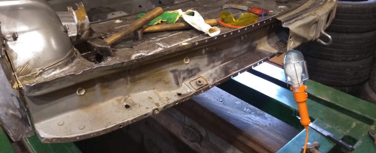

Вложение:
Снимок экрана 2025-05-09 230213.jpg [ 141.52 КБ | Просмотров: 27 ]
Вот на драйве товарищ выложил фото, вваривает её
Добавлено спустя 54 секунды:
Re: помогите найти артикул или как его правильно, номер может..
У меня как раз наружная с проушинами норм, а вот с закладными сгнила((
Сообщение Добавлено: 14 минут назад
    990
  •  3705
  •  23 сен 2017, 18:54
  •  Липецк
не там смотришь!
№13
https://suvparts.ru/chevrolet_niva/cn-k ... ya-kyzova/
https://www.ozon.ru/product/poperechina ... 867858167/
RS0Y5-42-02D
