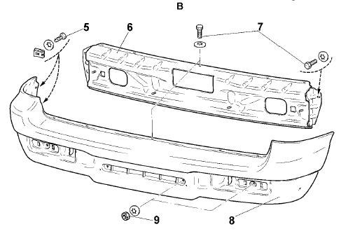

Извините, нет возможности посмотреть букварь т.к. нахожусь в дороге. Пожалуйста подскажите, как снять задний бампер, есть-ли какие трудности?

Да вообще ни каких, ключи и отвёртка крестовая, 15 мин. работы.

От себя добавлю, что есть ещё несколько болтов по нижней кромке бампера. Сложностей нет никаких. Удачи!

когда я снимал, у меня вывалились 2 куска пенопласта - один был с правого борта, другой, соответственно, с левого. чё они там делали не знаю, и когда бампер ставил про них, соответственно, забыл. ездию так. вот и все проблемы.
все крепления видно (если номер снят), кроме тех, что за катафотами. вроде все
