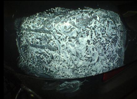

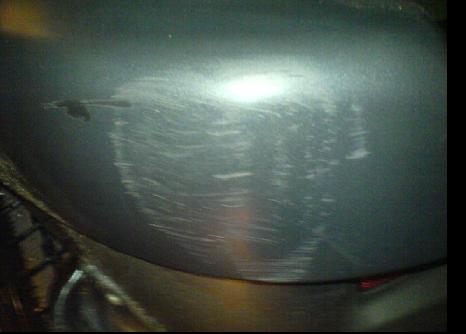

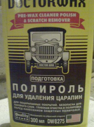

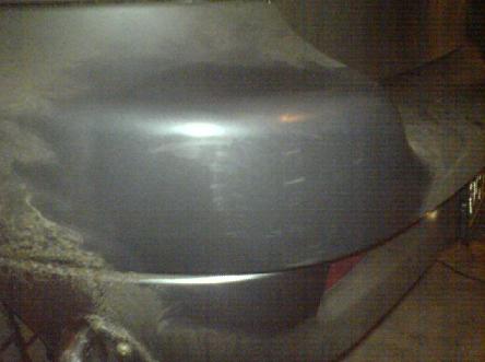

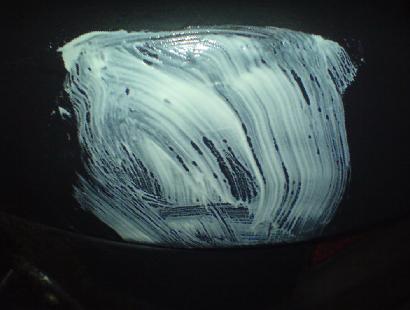

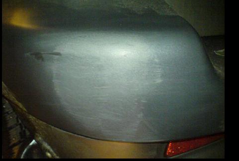

поцарапал задний бампер
затер сначала бензином,мелкой шкуркой, потом два раза полиролю вот такой результат
мелкие царапины удаляет на ура, крупные нет.
Очень хорошо это средство для тех кто поцарапал только лак или чуть глубже.
для затирки лучше использовать войлок, но его под рукой небыло, нашел клочок карпета, тоже неплохо.
[img]http://www.chevy-niva.ru/album_pic.php?pic_id=23511[/img]
[img]http://www.chevy-niva.ru/album_pic.php?pic_id=23512[/img]
[img]http://www.chevy-niva.ru/album_pic.php?pic_id=23513[/img]

Шива-Невроле, специально для тя фоты дела смотри :
