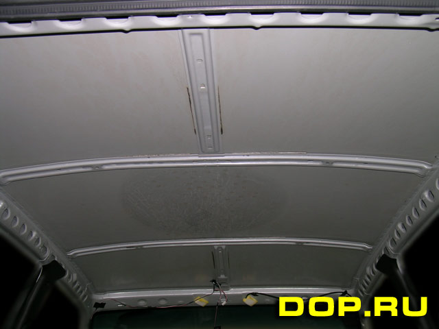

У офф.дилера висит письмо с завода - провисание обивки потолка исправлять по гарантии установкой 2 доп. пистонов со сверлением обивки. Примерно над головами задних пассажиров, в крыше есть соответствующие места.

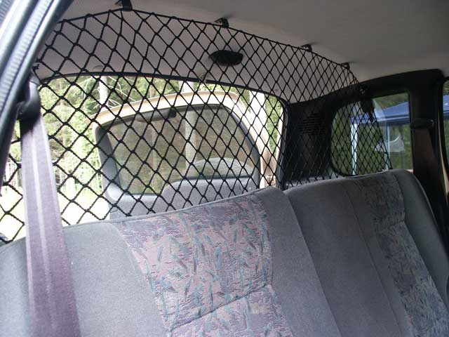

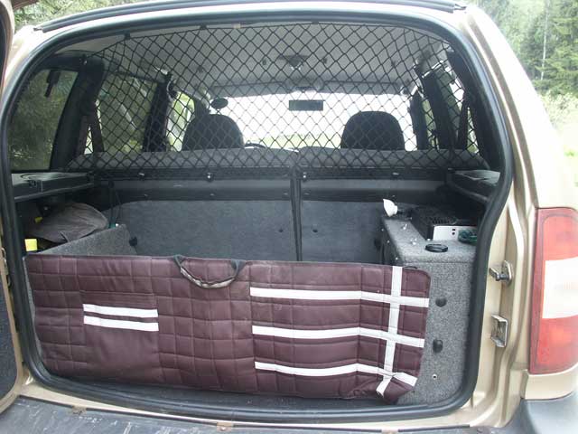

У меня сетка отделяет багажник от салона, по периметру резинка сильно натянута - ничего не прогибается и не провисает..
Еще и жывотное клювом в сетку тычецца..
Крючки сверху держатся только за обшивку!

Hors, полностью не читал, но со слов техника, типа 20 см вправо, 5 см вперед, что-то нащупать и сверлить :smile_bigsmile:

Для разметки осевых линий прилеивается малярный скотч от плафона освещения салона до держателя полки багажника. Затем тот же скотч от задних болтов крепления верхних боковых ручек пассжиров поперек осевой.Проводим осевую линию и от нее вправо и влево к дверям по 300 мм, а от них 92 мм в сторону задка. Затем снимаем узел крепления полки багажника (вверху который) и отводим резиновый уплотнитель дверного проема задка и отгибаем обшивку потолка. Перед вами откроется межпотолочное пространство. Затем шилом или иголкой накалываем потолок, так что бы игла попала в имеющееся отверстие в ребре жесткости крыши. После четкого попадания в месте накола делаем отверстие диаметром 14 мм. Перед начало работы покупаем (если находим) : клипсу крепления обшивки потолка от 12 мадели соответствующей окраски. После проделывания отверстий вставляем клипсу и все в зад. Млин все сегодня разобрал, рассмотрел как и что сделать (как завод рекомендует), а пистон в продаже не могу найти :
