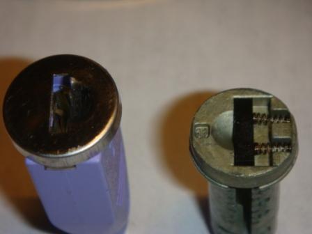

Купил не знаю от чего,но подходящий размер.У нас так же устроено? Подпружиненная пластмаска и нашлёпка.

[quote="GorAl"]Купил не знаю от чего,но подходящий размер.У нас так же устроено?
Так же.Личинка от любого переднеприводного ВАЗа.
