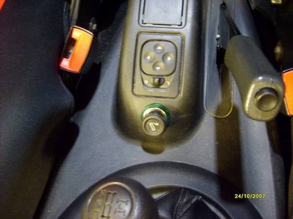

Люди добрые. Подскажите кто знает. Этот дивайс можно вынуть снаружи или надо снимать туннель ? И бывают ли такие в продаже или сняты с производства в пользу джойстиков ?
Изображение[/quote]

Вынимается снаружи запросто, тихонько отверткой поддеваешь за край и вынимаешь. Кажется видел такой у дилера на рокадке.

Петруха, Спасибо ! Уже не первый раз меня выручаешь !

Починил ! Вот уж неделю как работает. Всего лишь подогнул пружинящие пластинки.
