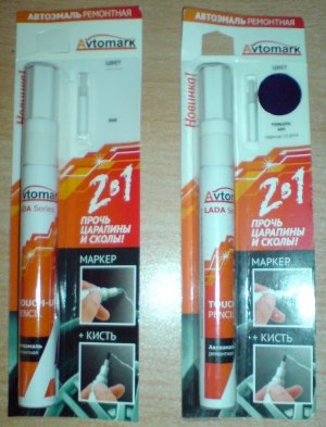

Здравствуйте! Расскажите, пожалуйста, технологию ремонта моего скола.
Интересует всё: чем снять мовиль, надо ли обезжирить после удаления ржавчины, какой грунт и как грунтовать, сколько сушить. Красить и лакировать буду маркером Avtomark, т.ч.- вопрос: кто - нибудь пользовался этим снадобьем? Хотел выложить фотки, а не выходит. И FAQ, не отвечает, как на зло. Помогите, плиз! http://www.chevy-niva.ru/album_pic.php?pic_id=48528

Привет, народ! Приступаю. Можно ли обезжиривать после обработки ингибитором уайт-спиритом? Я им только что мовиль убрал.
Сообщение Добавлено: 15 авг 2013, 16:29
  •  66
  •  02 дек 2012, 06:55
Уайт-спиритом не обезжиривают...
