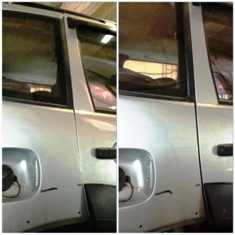

pab13 писал(а):
Как ведет себя машинка после стапельных работ??? поделитесь пожалуйста советом.
Крыша нормальная ? Четыре двери закрываются нормально ?
Не вижу по фото необходимости каких то стапельных работ.
Замена двух бамперов и усилителей к ним, задней двери.
Может чего радиатор кондиционера или глушитель крепеж оборвало, но это надо на машине смотреть.
ИМХО в сервис по КАСКО к каким нибудь официалам и пусть делают. Сколько будет стоит пусть столько и стоит.

AR, не, видно на последних фото, что корма "присела". Надо на стенд однозначно, но работа плёвая, мы и не такие "растягиваем" :smile_bigsmile:
Может быть и есть чего. Но ИМХО сейчас такое вполне делается.
Годик еще поездит да продаст :

pab13, пусть делают. По виду сварочных работ быть не должно или их совсем мало будет.
Так что машина ещё поездит, только осмотр толково надо сделать, могут быть скрытые дефекты.

На стапель,похоже надо : И это не обязательно будет связано с покраской и рихтовкой.А насчет эксплуатации после такого дтп,могу предложить свой опыт,я сознательно купил битую машину с гораздо большими дефектами ,мне ее растянули-покрасили и вот ,уже катаюсь второй год без особых проблем :|

из того что я вижу криминала нет , да получила по попе, геометрия ушла , но на стапеле вытянуть и поставить на место можно

pab13,ничего страшного нет! Мне когда камаз въехал так стекло зашиворот вылетело а у тебя дверь поменять да бампер с усилителем...

AR, на крыше вмятина задние двери не закрываются
