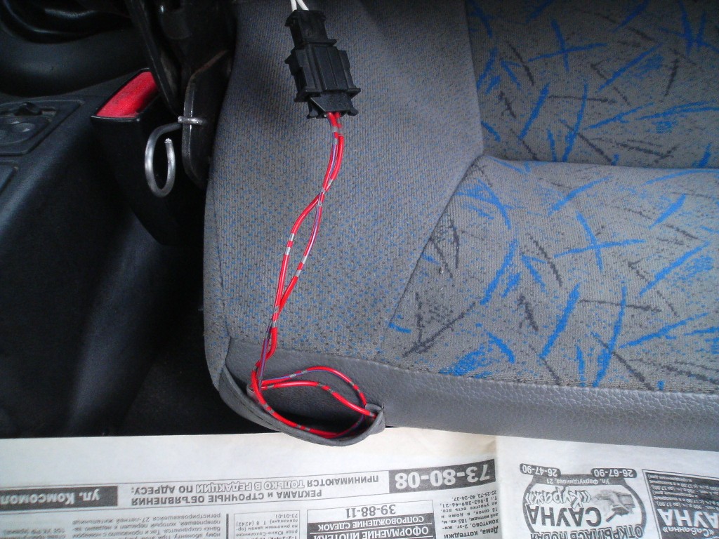

У меня выполнено так:
Это переднее правое пассажирское, на водительском - симметрично. Провода подогрева спинки удлинил. Левее, и чуть пониже эл. разъема - крючок; на правой стороне сиденья - еще один. Потянул оба, и спинка откидывается вперед. Проволока из электрода по нержавеющим сталям, диам. 4мм. Декоративные накладки чуток подрезаны обычным ножом.
Г/в а/м - в подписи.

@Вадим79 , вот:
