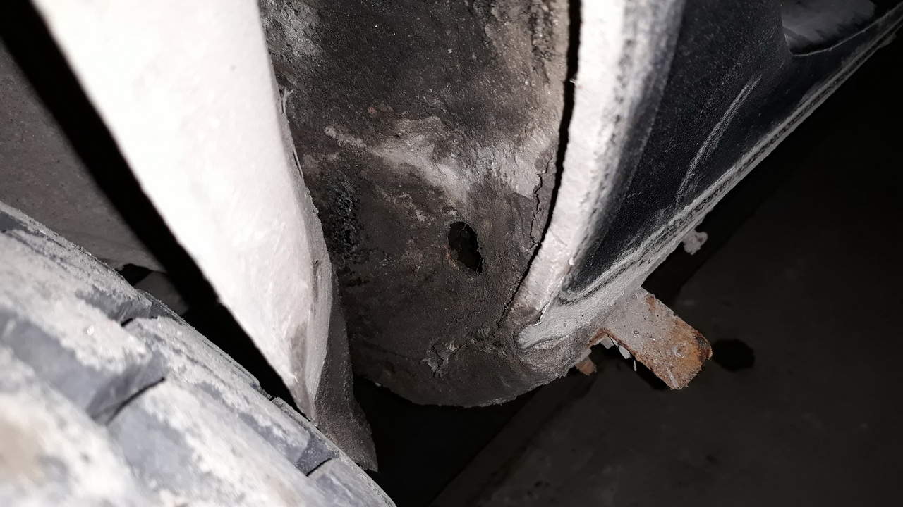

Всё, нашёл откуда текло.
Криворукие сборщики на автовазе просто не поставили заглушку с торца порога на задней арке. Колесо закидывало воду на локер, оттуда через щели вода попадала через это технологическое отверстие в порог, по порогу текла под уклон и по инерции вперёд и там попадала через отверстие в пороге в салон.
Ппц, сколькоже проблем с машиной тупо из за вот такой криворукой сборки. То бачки лопаются, то ступичные подшипники перетянуты, то сапуны на редукторах в герметике, то отверстия в тормозных барабанах не просверлены. Теперь вот заглушку не поставили.

У меня то-же заглушек этих нету. В салоне - сухо. Точно в этом причина ? Какого года машинка ?
Это те, кто антикор делал. С завода там заглушка антигравием замазана.
LC 07 -> LE+ 16
Точно нету? Должны быть.
@Имя пользователя , Прочисть дренажи в порогах, вода и конденсат с них дожен стекать через дренажные отверстия.
Машина с рук. Третий год. Пару недель назад снял задние локера ( чистил и подкрашивал арки). Заглушек не было. Вода оттуда в салон не затекала ( и сейчас не затекает). Сливы прочищены.
Предположительно в этом. Щас сухо, как дождь пройдёт - погоняю по лужам и проверю верность предположения. Но на левом пороге заглушки на месте и там сухо.
Машина 2011 года.
Причина что у меня заливает машину - в нашей погоде, у нас солнца то месяцами нет и дожди могут неделями идти, кто с Новгорода подтвердит.
был у меня один такой криворукий автовладелец, который рьяно боролся с коррозией и замазывал абсолютно ВСЁ салом, которое по жаре таяло и забило напрочь дренаж в порогах, после чего в порогах у него образовались водоемы с головастиками и перелив с них шел в салон
Я вот тоже подумал сначала что виноваты забитые дренажные отверстия, прочистил всё, ничего не поменялось. при первом же дожде и проезде по лужам машину залило. Проблема в том что закидывает через отверстие не чистую водичку а именно грязь с земли, которая имеет более высокую плотность и технологическую вязкость, я из под шумки *у нас культурный форум* именно грязь. Жаль не сообразил сфотографировать, не до этого было.
Ну, жду дождей чтоб проверить свои догадки по поводу отверстия.
