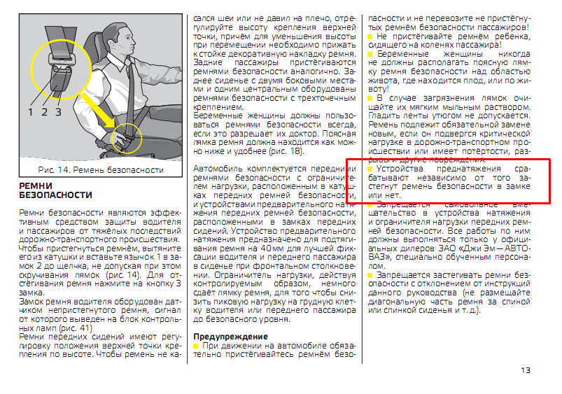

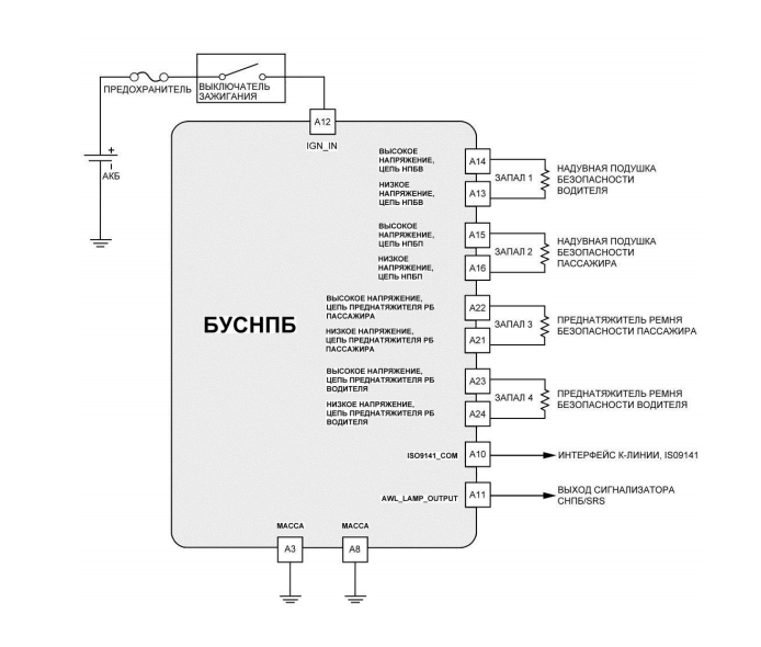

@Captain ,
Вложение:
Screenshot_2.png [ 151.41 КБ | Просмотров: 824 ]
а это из РЭ
Вложение:
Screenshot_1.png [ 161.92 КБ | Просмотров: 824 ]
Добавлено спустя 1 минуту 42 секунды:
@Captain , а по схеме шнивы выключатель замка ремня идет только на реле-сигнализатор ...
как то так ...
RS0Y5-42-02D

@oapv , понятно. И пассажирская подушка тоже зря сработает?
С уважением! Александр
если в БУ СНПБ сработает датчик ускорения, то сработает вся пиротехника
Добавлено спустя 2 минуты 25 секунд:
@Captain , в седле переднего пассажира нет датчика присутствия, а в замке нет датчика непристегнутого ремня
RS0Y5-42-02D
