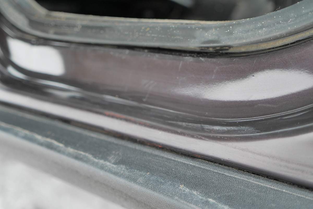

скажите, эти места у всех проблемные или нет? в этом году летом обратил внимание на вздутие краски, как мне потом сказали что там ржавчина. Я зачистил, закрасил (там видна красная краска в этом месте, оригинального цвета сперва не нашел, потом уже когда нашел сверху ей прошелся немножко.) Машине 5 лет. И если тут пошло вздутие, то обязательно, что пороги уже в плохом состоянии или это не зависит друг от друга?

Надо снимать пластик и смотреть что внутри. Скорее всего порог замят. И внутри тоже уже всё ржавое.

@beeb ,
у меня на почти уже 10-летней ничего подобного нет
если не первый хозяин,то выше правильно сказали ,надо снимать накладки и смотреть
хотя если антикор не делался и пороги не проливались им раз в 2 года,а также не чистился 2 раза в год дренаж порогов
то можно получить и без повреждения порогов сквозную коррозию за 5 лет (было когда-то давно на Волге такое)
