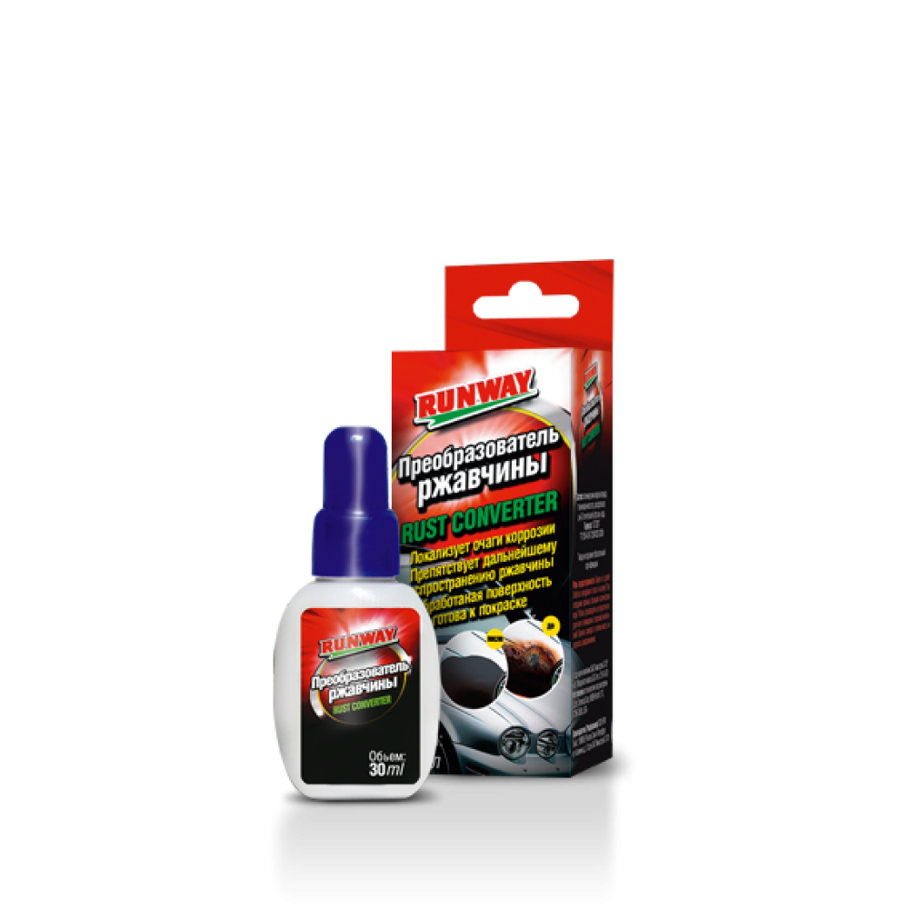

Про какой преобразователь речь? Ортофосфорная кислота?
Это зло, причём если капля стечёт по краске - не отмыть!
Я использовал вот этот:
Вложение:
auto-ru-wp-content-uploads-2013-02-0362-1000x1000[1].png [ 303.35 КБ | Просмотров: 598 ]
Создал прочную прозрачную толстую плёнку, осталось шкурочкой зачистить и покрасить. Въелось в металл очень сильно.

Это зло
Так то он тоже довольно прочную пленку создает, кажется из фосфата железа. Но, да отмывать надо досконально.
А этот, твой, что из себя представляет, на какой основе? Тоже надо с жуками поработать.

[postquote="ev3658" post="3119211"]....на какой основе?....
А х.з., что-то какое-то подобие из США. Я его зубочисткой нанёс, потом через 25 минут ещё слой капли размазал, так он как стекло приелся, прочный, теперь надо зачистить до уровня краски и чуть ниже, да покрасить.
Я пробовал "Цинкарь" и всё что было в прыскалках, в флаконах 0,25-0,5 в магазинах - ничего не давало такого эффека, как этот RunWay Rust converter. Сперва нанёс каплю, размазал зубочисткой, через 5 минут всё стало прозрачным, металл почернел, реакция сильная была, в два слоя - если не нужен лоск, то разрушение точно остановит.
Из описания:
В течении нескольких минут нейтрализует ржавчину и преобразует ее в плотный черный грунт готовый к покраске. Поверх преобразователя могут наноситься различные защитные материалы: всевозможные эпоксидные составы, антикоррозионные мастики, эмали, лаки, краски (кроме красок на водной основе).
Способ применения.
Очистить обрабатываемую поверхность от грязи, остатков старой краски и рыхлой ржавчины при помощи щётки или крупноабразивной наждачной бумаги. Ополоснуть поверхность водой. После высыхания обезжирить растворителем. Внимание! Не очищийте всю ржавчину до "голого" металла. Не используйте для подготовки поверхности пескоструйные аппараты и химикаты реагирующие с металлом!
Тщательно встряхнуть флакон с преобразователем.
Нанести Runway Rust Converter на обрабатываемую поверхность с помощью кисти или валика в два слоя с промежуточной сушкой 25-30 минут . Работы рекомендуется производить при температуре +15-+30 С
Дать составу высохнуть не менее 12 часов.
На обработанную средством поверхность нанести любое защитное покрытие (шпатлёвку, лак, краску, антикоррозионное покрытие и т.д).

Спасибо. Звучит неплохо, осталось найти и попробовать.

@sanyok , Почти все эти компоненты основаны на реакции восстановления окиси железа на цинк. Зачем велосипед изобретать. Промывать после нее обязательно. Тоже этим летом займусь - кузов при закрытии задних дверей низ полностью ушел, но не до дыр пока. Главное подобрать краску. А фосфорной кислоты и цинка на работе вагон с тележкой + образование химик.
