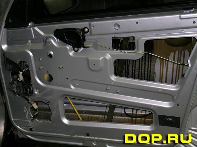

Все просто оказалось, залез внутрь багажника, снял обшивку, пошарил внутри и О чудо- дверь открылась! Но никаких повреждений и неисправностей я в замке не обнаружил. Ручка легко стала открывать дверь! Для исключения неожиданного отказа ручки двери багажника я решил сделать дополнительную тягу внутрь машины и могу теперь открывать багажник изнутри, не снимая обшивки.С помощью тросика :

Случилось у меня вот что, оторвалась и провалилась в дверь пластмассовая пипка блокировки замка на водительской двери, дверь соответственно не открывается не из нутри ни снаружи, понимаю что провалилась и куда-то уперлась тяга. Почитал тему - расстроился, кому-то в таком случае разбор обшивкипри закрытой двери предлагался, ну да не ходить же всё время через пассажирскую перекрестился заехал в теплый цех , ну и вперед, стекло опустил, сначала попытался пинцетом поковыряться минуты три безуспешно (темно там, не видно ничё ), потом (ЭВРИКА!!!) догадался фонариком посветить , ОПА! вот она тяга в уголок забилась ! не провалилась никуда (да и некуда ей там проваливаться, просто не видать ее и зацепить шерудя практически невозможно) подцепил пинцетом, дверь открыл, пипку с задней двери переставил, щас поеду в магазин покупать, всяк лучше , чем обшивку сдергивать. ВНИМАНИЕ центральный замок в таком случае работает не всегда, проверяйте, на задней двери тягу может тоже подклинить, тогда ЦЗ не сработает и есть, ИМХО, опасность на двери со снятой пипкой соленойд спалить (вроде судя по легкому жужжанию , напруга на нем в этом случае), так что пинцет и фонарь берите с собой, чтоб тягу задней двери подправить чуть что. Но это всё равно лучше , чем через пассажирскую дверь сигать по магазинам :smile_nod: ену и работы всего на 10 минут, а пипка ИМХО максимум полтинник стоит ... если есть :?: : :smile_doh:

Владимир Маркс, обивка двери снимается за 2-3 минуты. При этом все пистоны остаются целыми.

И ручками пошарить.. :P
Снимать "все" не нуно : , только поддеть снизу, и пленочку отлепить.. :
