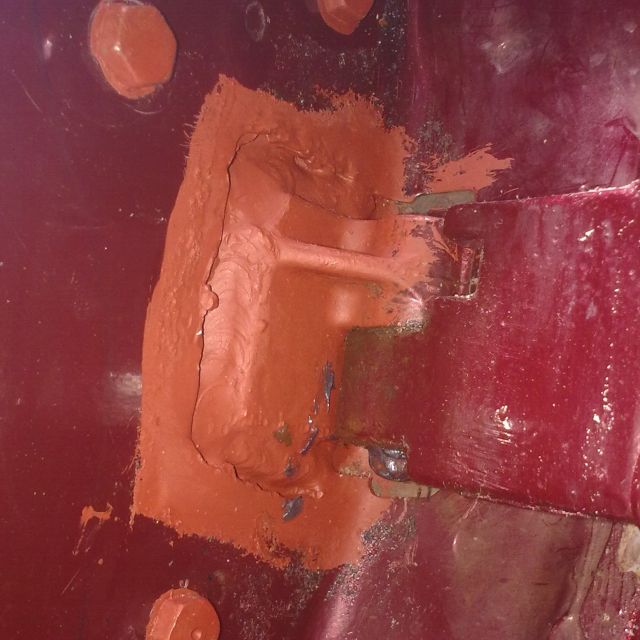

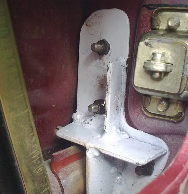

Здравствуйте!
Вокруг нижней петли двери водителя появилась трещина, изготовил и приварил усилительный элемент.
Вид изнутри: http://www.chevy-niva.ru/album_pic.php?pic_id=41945
вид снаружи: http://www.chevy-niva.ru/album_pic.php?pic_id=41946

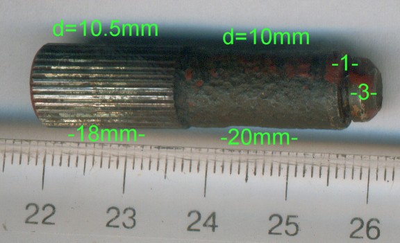

Штырь петли лучше выбить сразу после сварки
http://www.chevy-niva.ru/album_pic.php?pic_id=42212
Точить новый небыло возможности, использовал хвостовик сверла 10мм. При сварке необходимо защищать поверхность хвостовика, которая будет контактировать с мягкой втулкой.

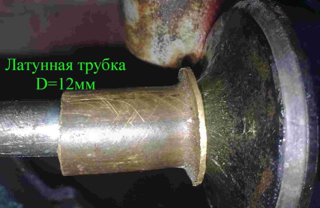

Втулку изготовил из латунной трубки D=12мм, d=10мм, стенка 1мм, забивая ее на клапан.
http://www.chevy-niva.ru/album_pic.php?pic_id=42213
Сообщение Добавлено: 15 сен 2011, 09:13
    1000
  •  3350
  • 76
  •  02 июн 2009, 01:41
  •  ННовгород, окрестности. ШН 2003г
trs, молодец, только трубку из бронзы бы надо, слаба латунь на износ
