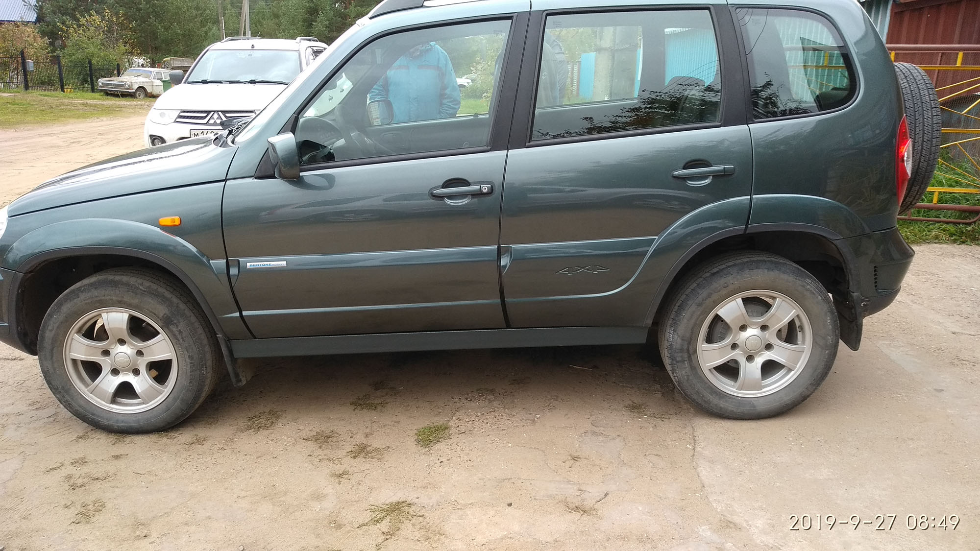

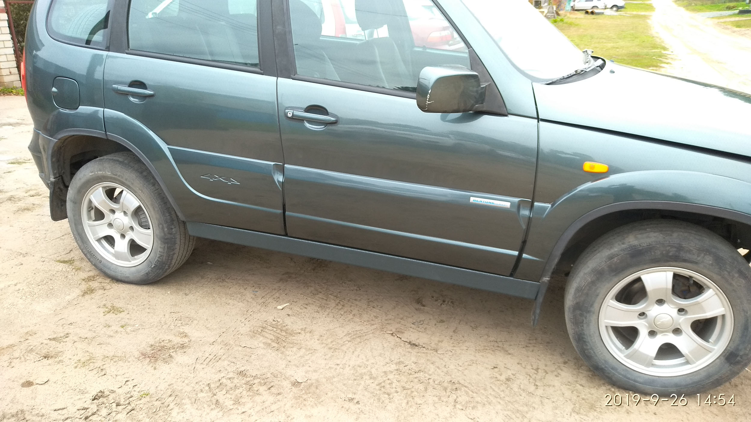

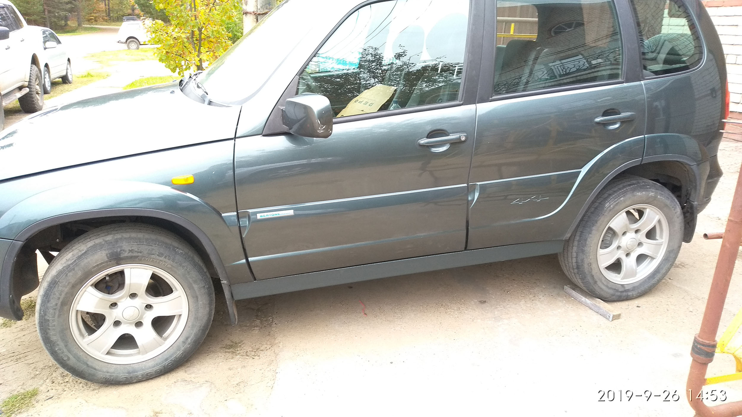

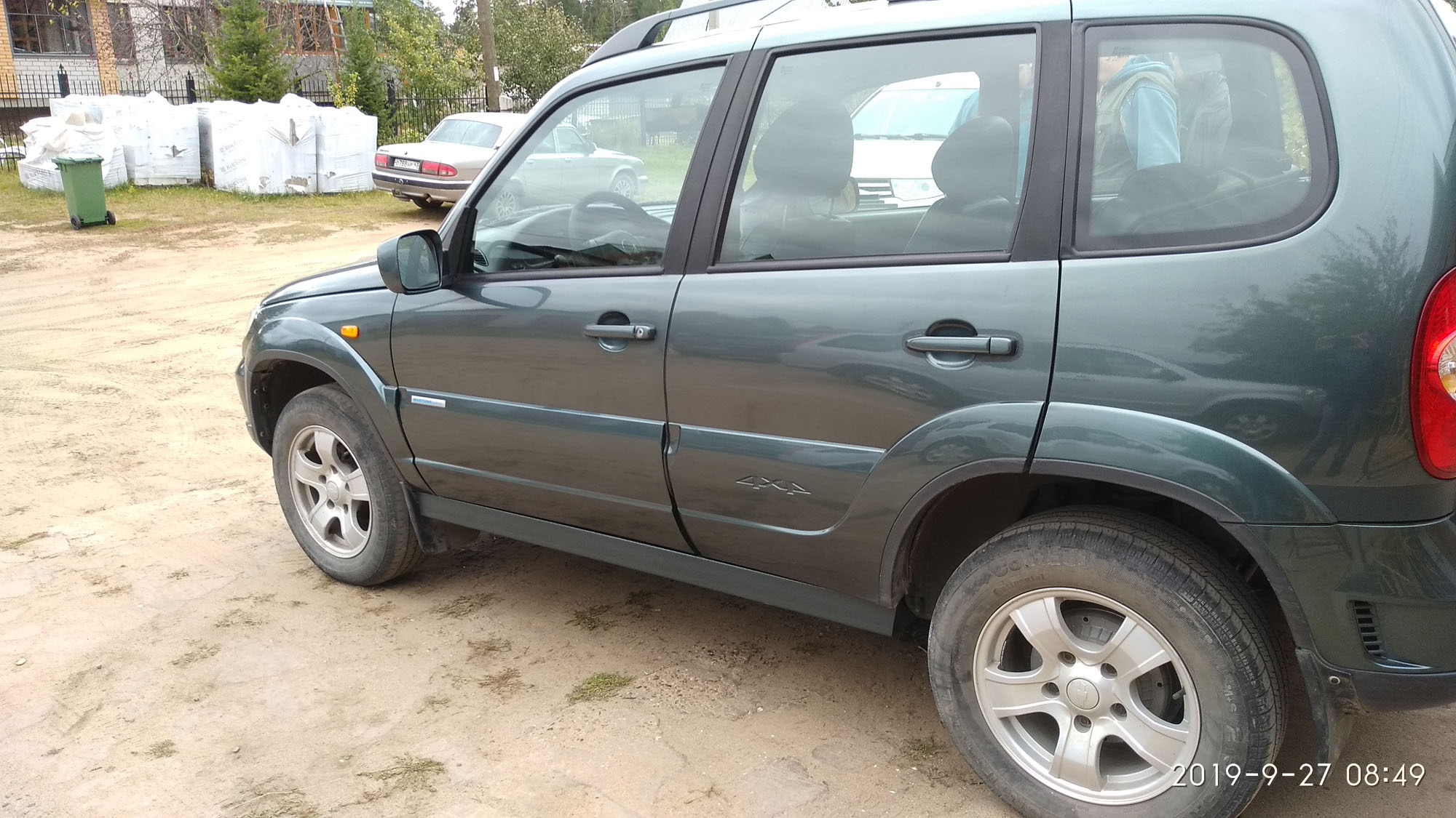

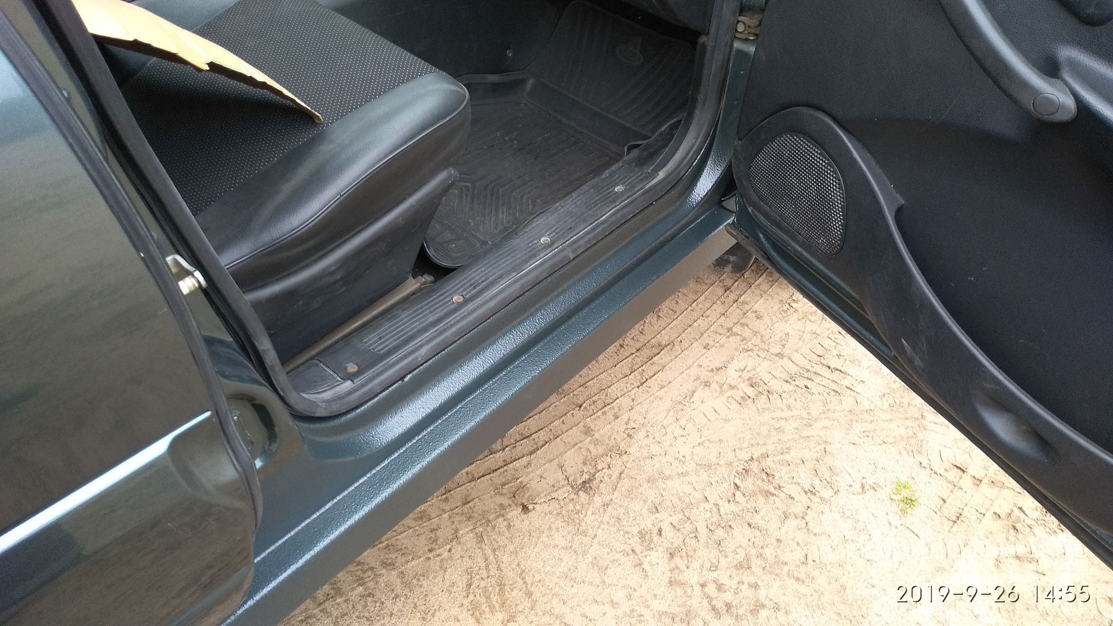

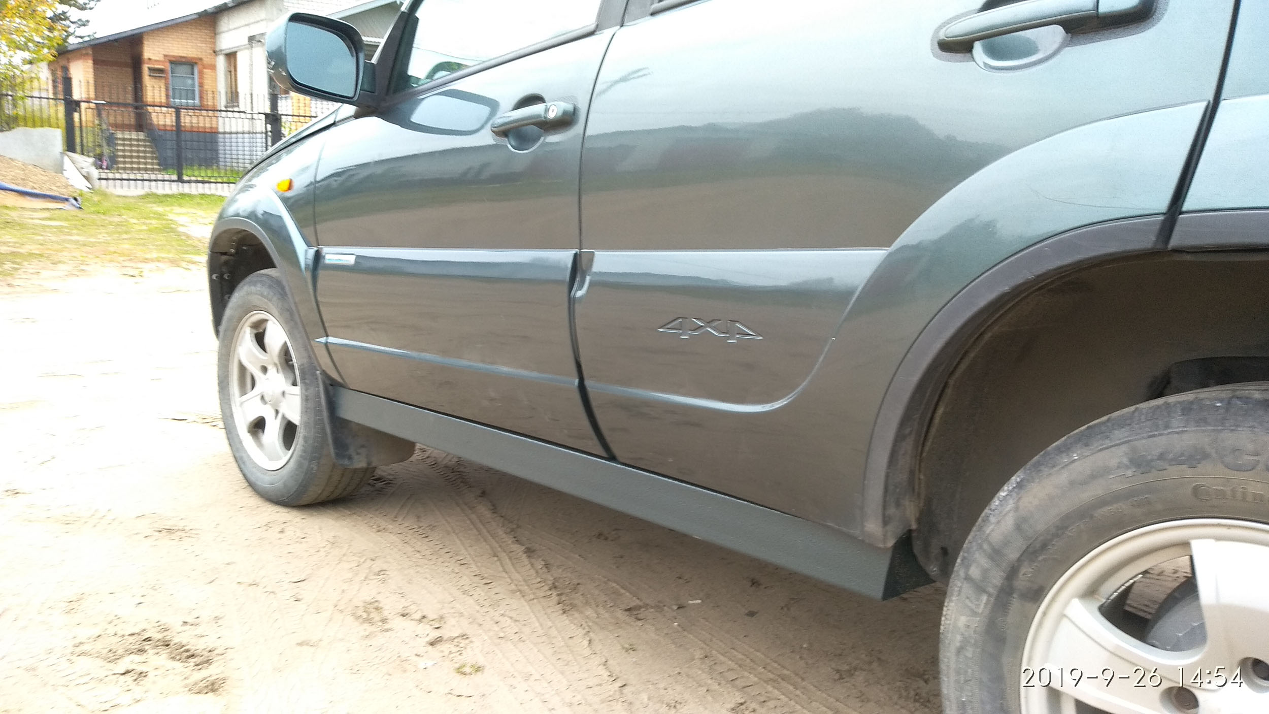

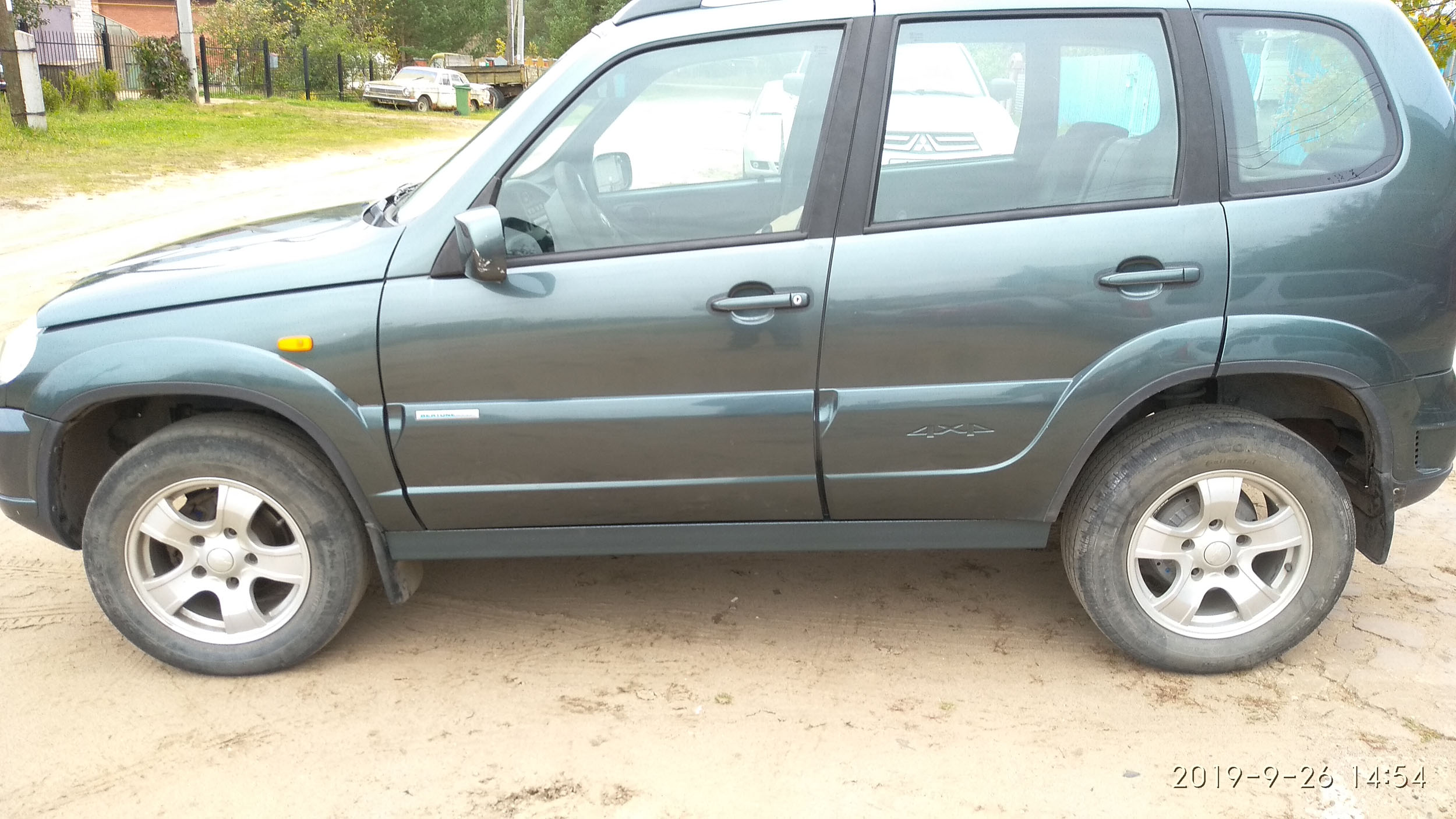

Всем привет! Первая попытка силовых порогов из профильной трубы на шниву с обвесом, без пластика на пороги.
Функцию свою выполняют, конструктив получился совсем другой в отличии от дорестайла.
Что было сделанно с шнивой:
1. Снят весь пластик.
2. вычищение всей ржи под пластиком на дверях, а было не мало.
3. переварка задних арок.
4. покраска в кобру в круг под пластиком.
5. замена порогов на силовые.
6. снятие передних крыльев и покраска с обеих сторон в кобру !
И много чего по мелочам.
З.ы сори за качество фоток ))
Добавлено спустя 5 минут 51 секунду:
далее.
Добавлено спустя 5 минут 42 секунды:
На следующей машине скорее всего сделаем заднию часть порога в ровень с пластиком задней двери.

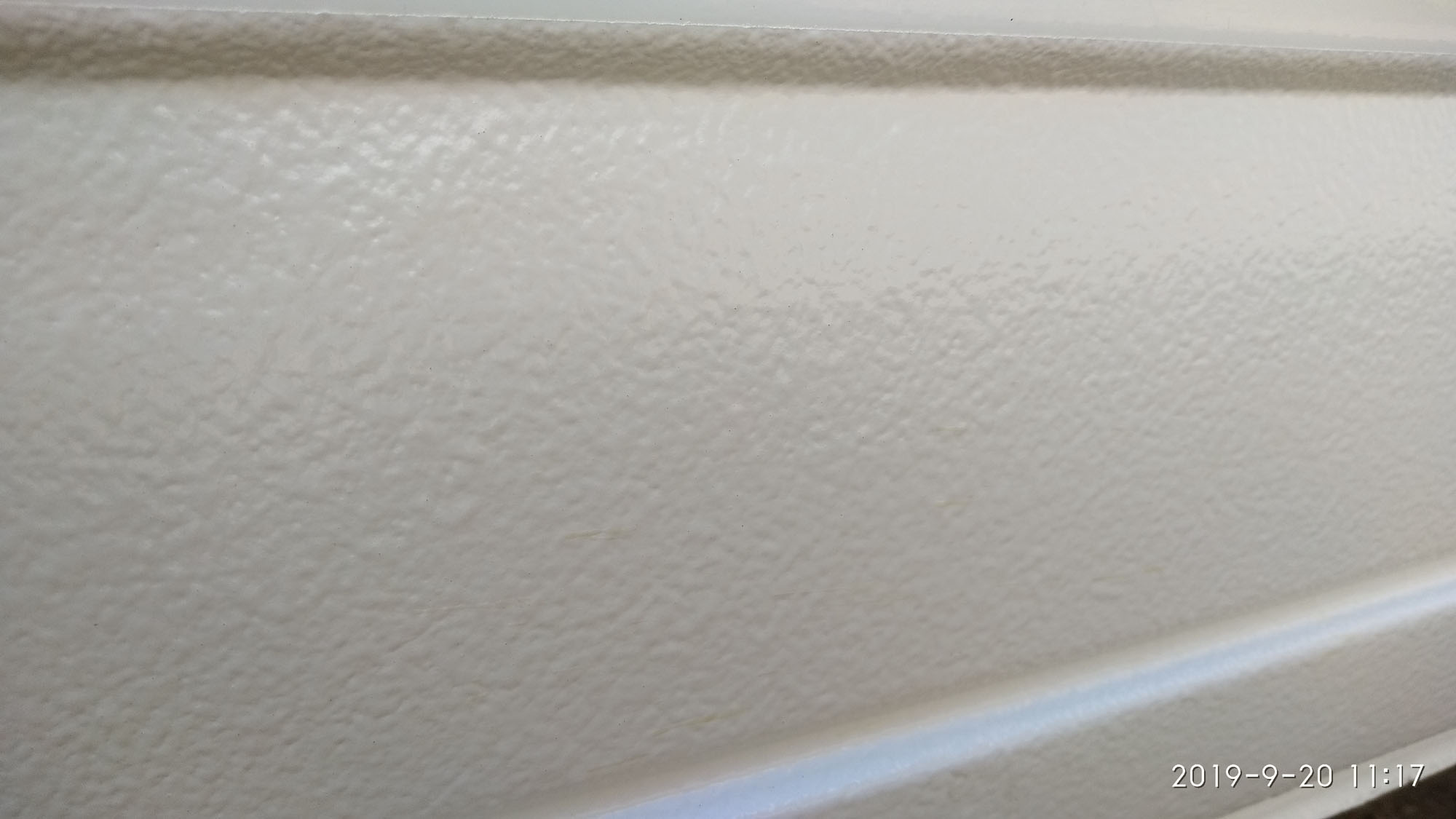

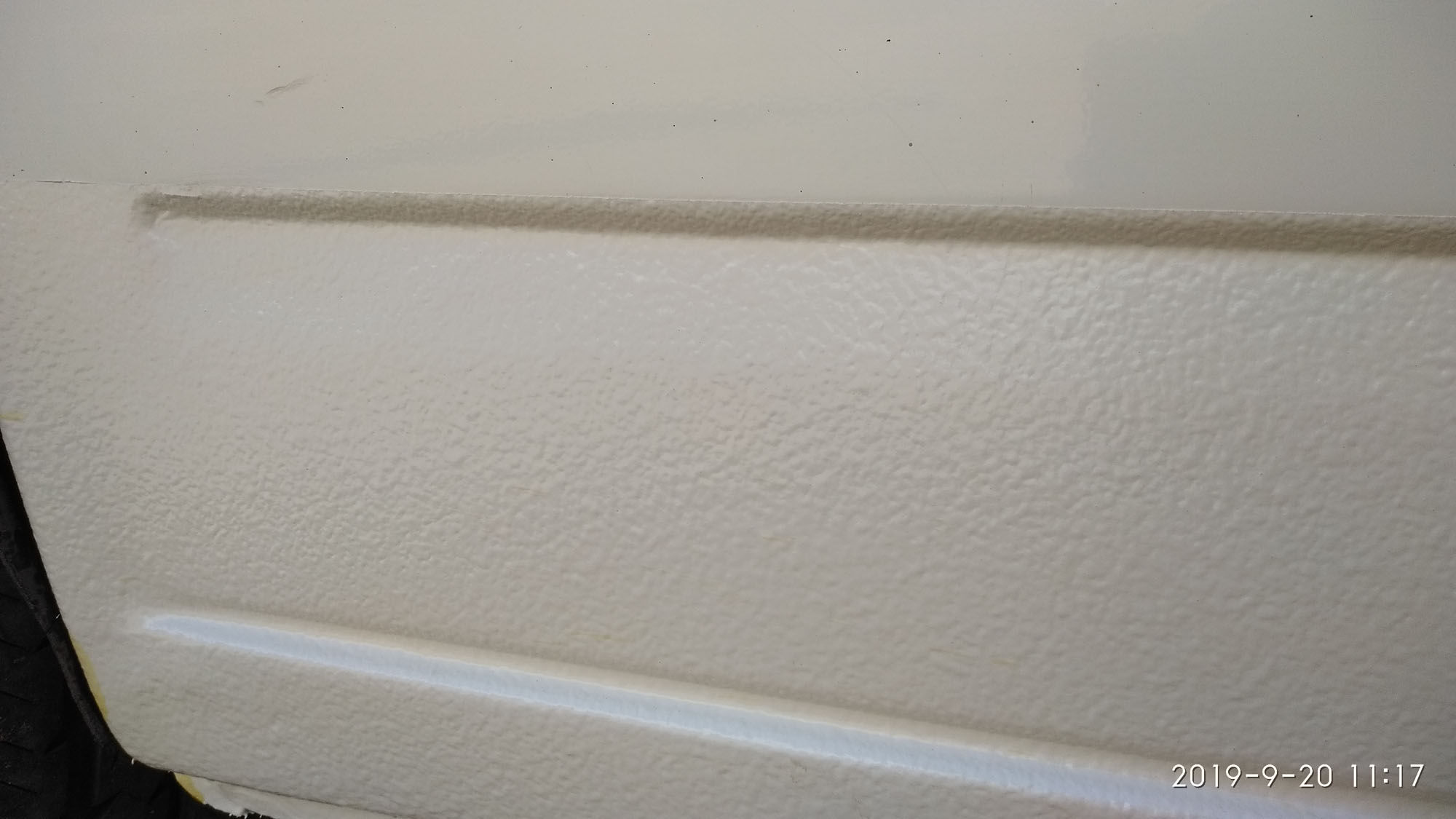

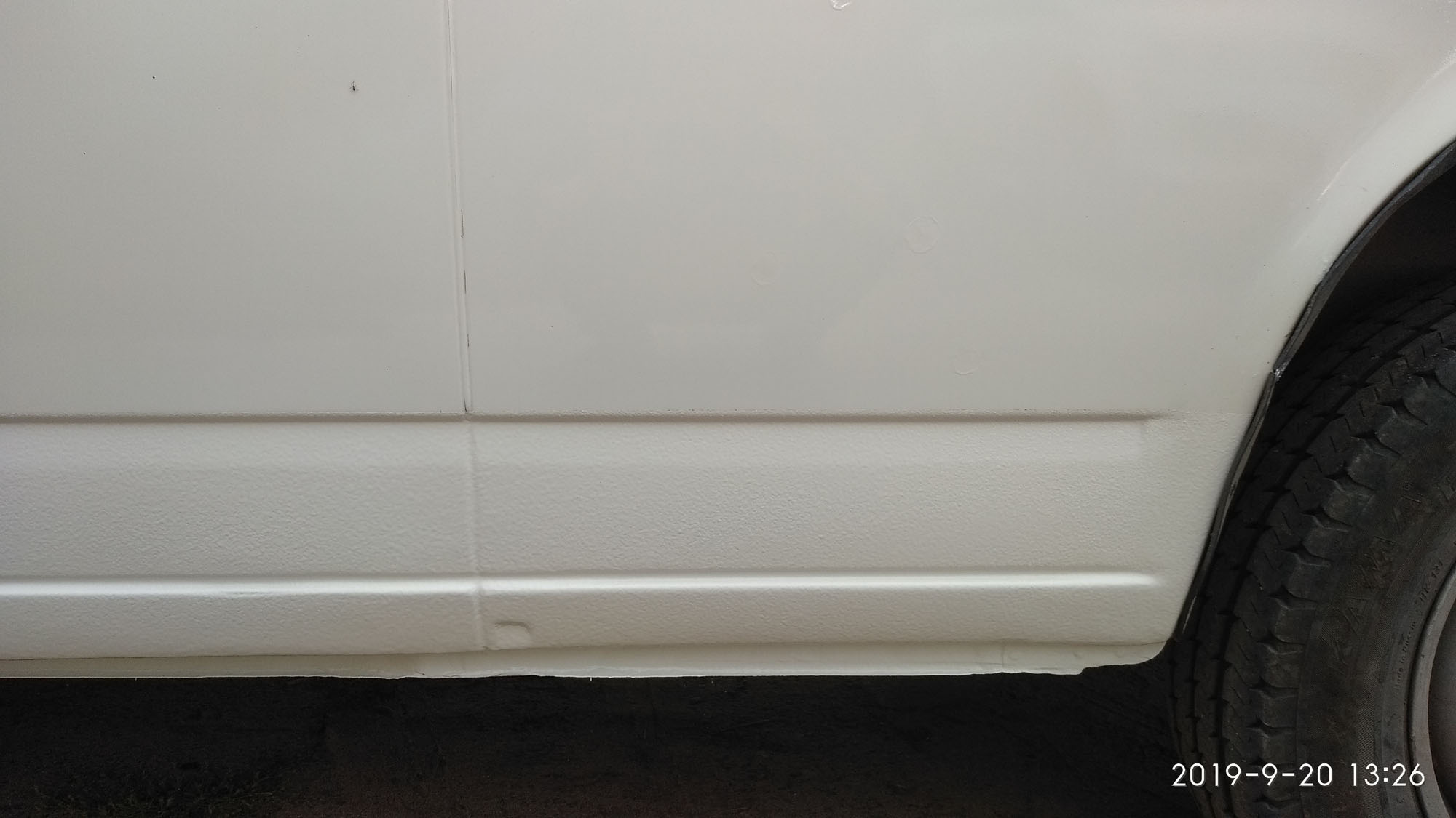

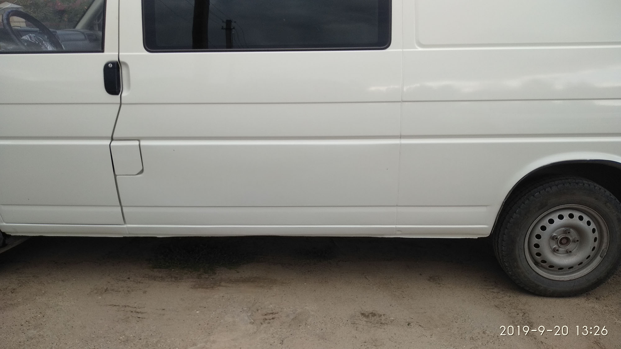

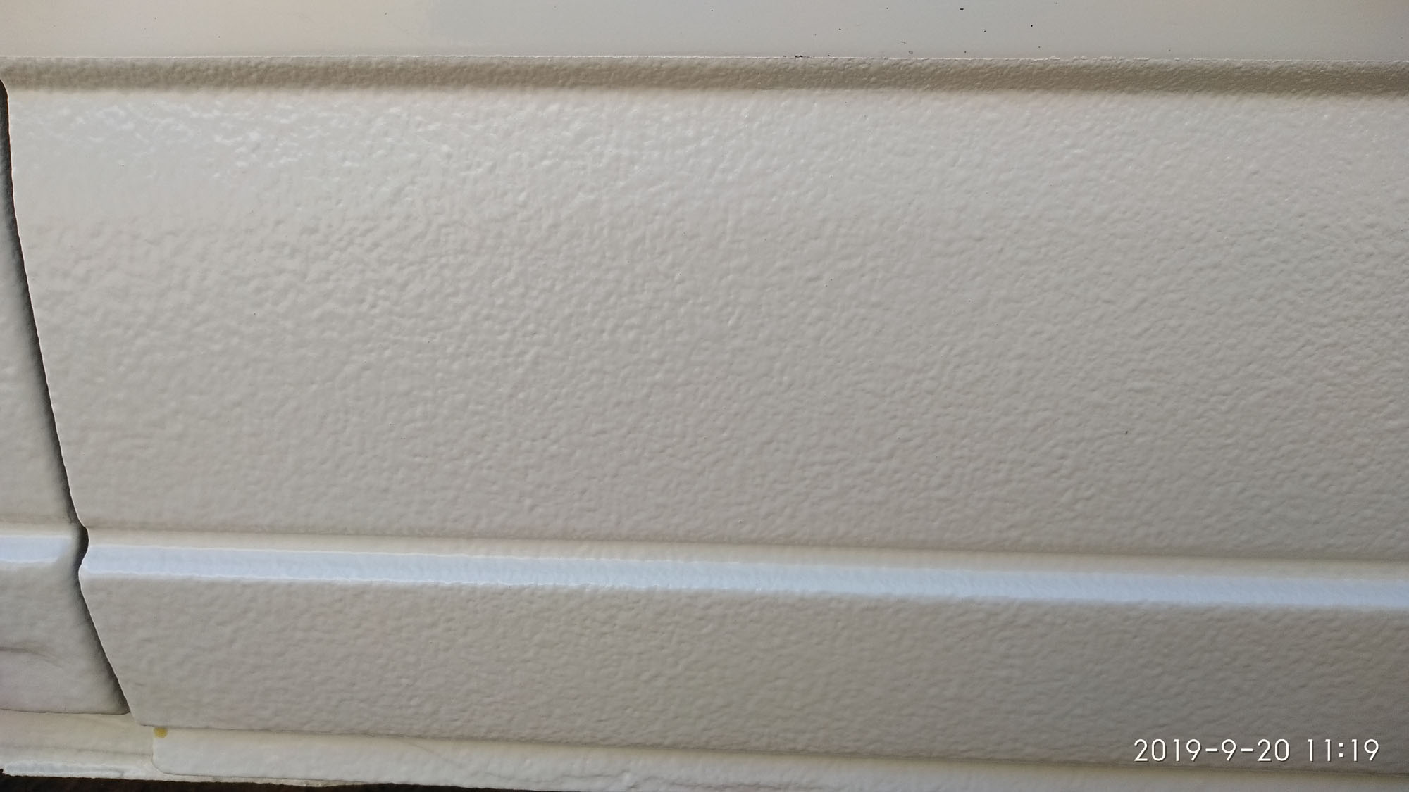

Alex_MAN писал(а):
@Pbl6A40k , про белый Раптор в сети много фото, там всё ок. Интересно именно про Кобру.
Pbl6A40k писал(а):
По кобре отпишусь, на неделе как раз красить будем.
Если не затруднит, то хотелось бы с фото конечного результата. И в плане цвета, и в плане шагрени/глянца, и в плане общего вида авто в целом..
Цвет конечно не снежно белый был, а более с желта. Но практический один в один с машиной получился.
Никакого намека на беж. Если колировать идеально белым то будет Норм !
Добавлено спустя 52 секунды:
И еще.
Шагрень кобры более гладкая в отличии от раптора...
