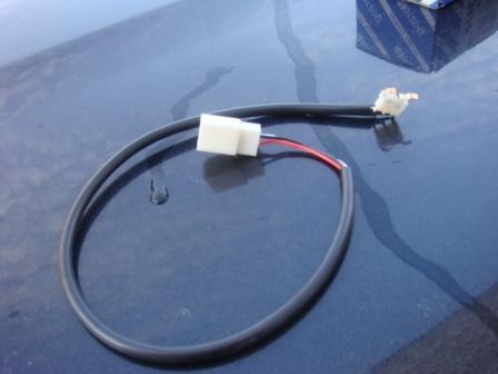

Если микрик совсем проблемный можно поискать в магах.Я купил на всяк случай.Стоит 25рб.Изображение
