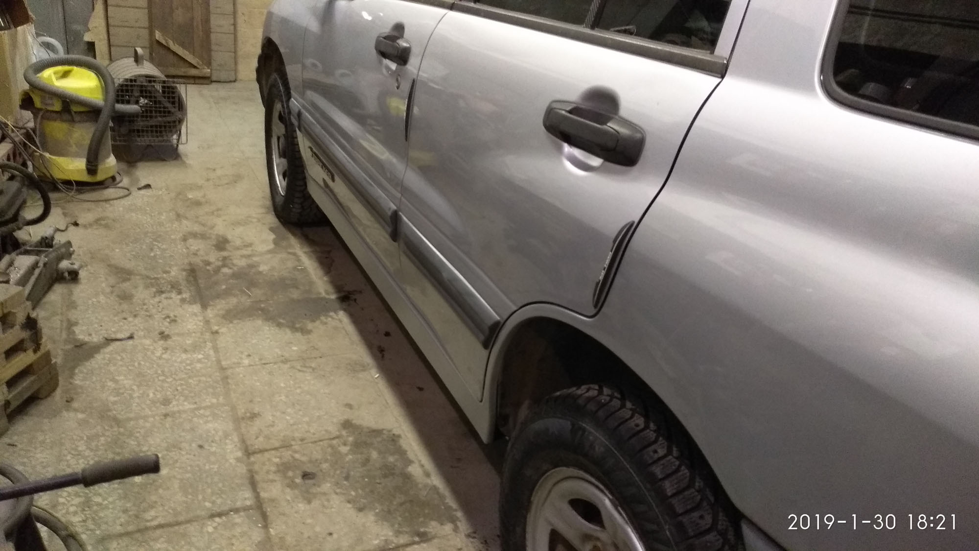

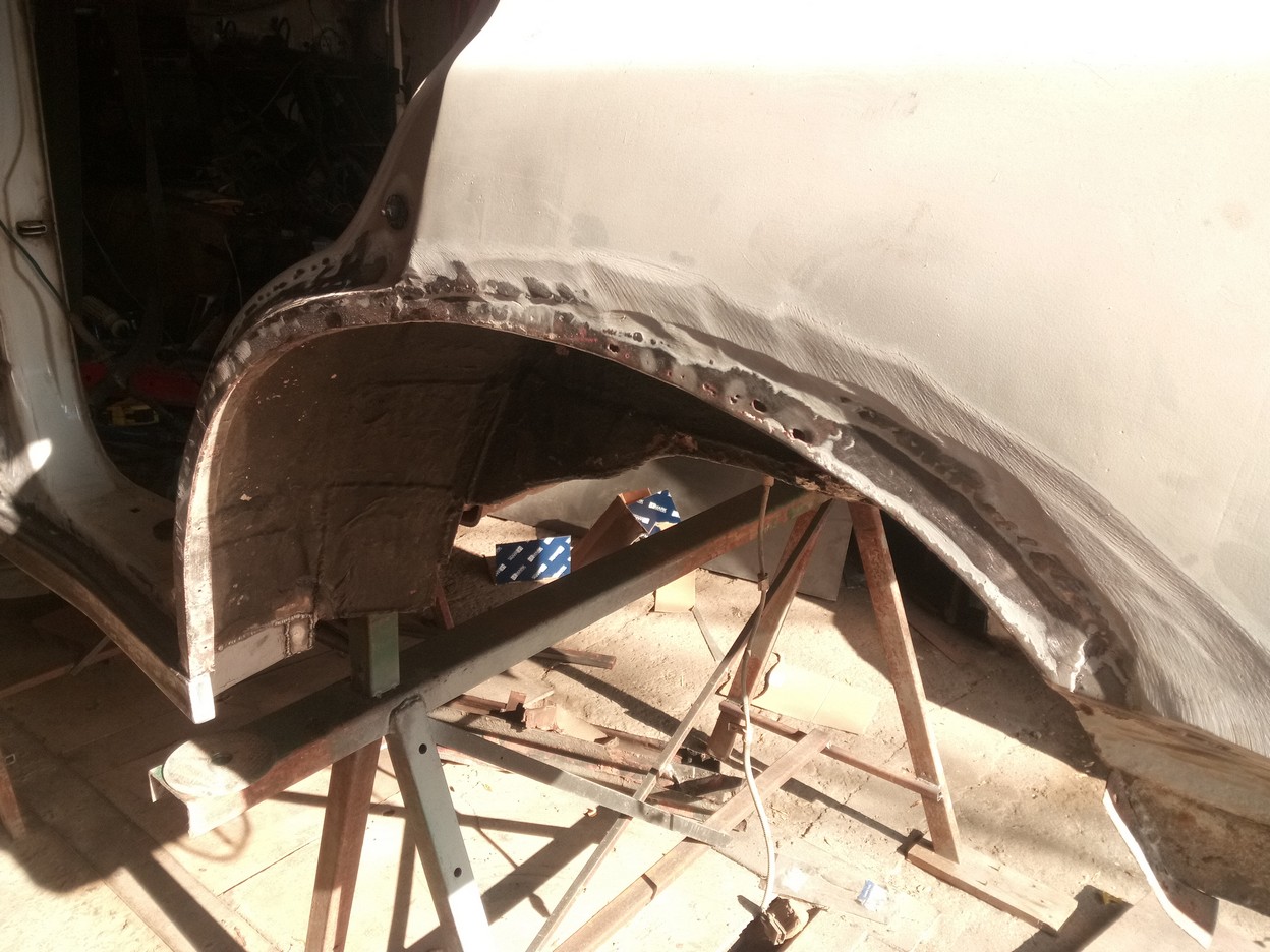

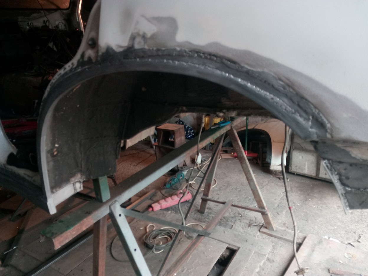

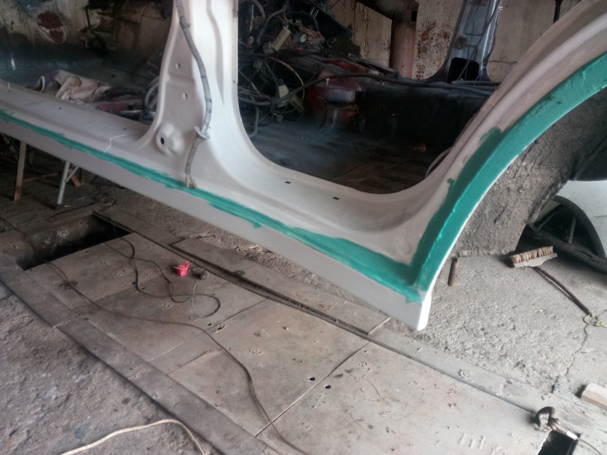

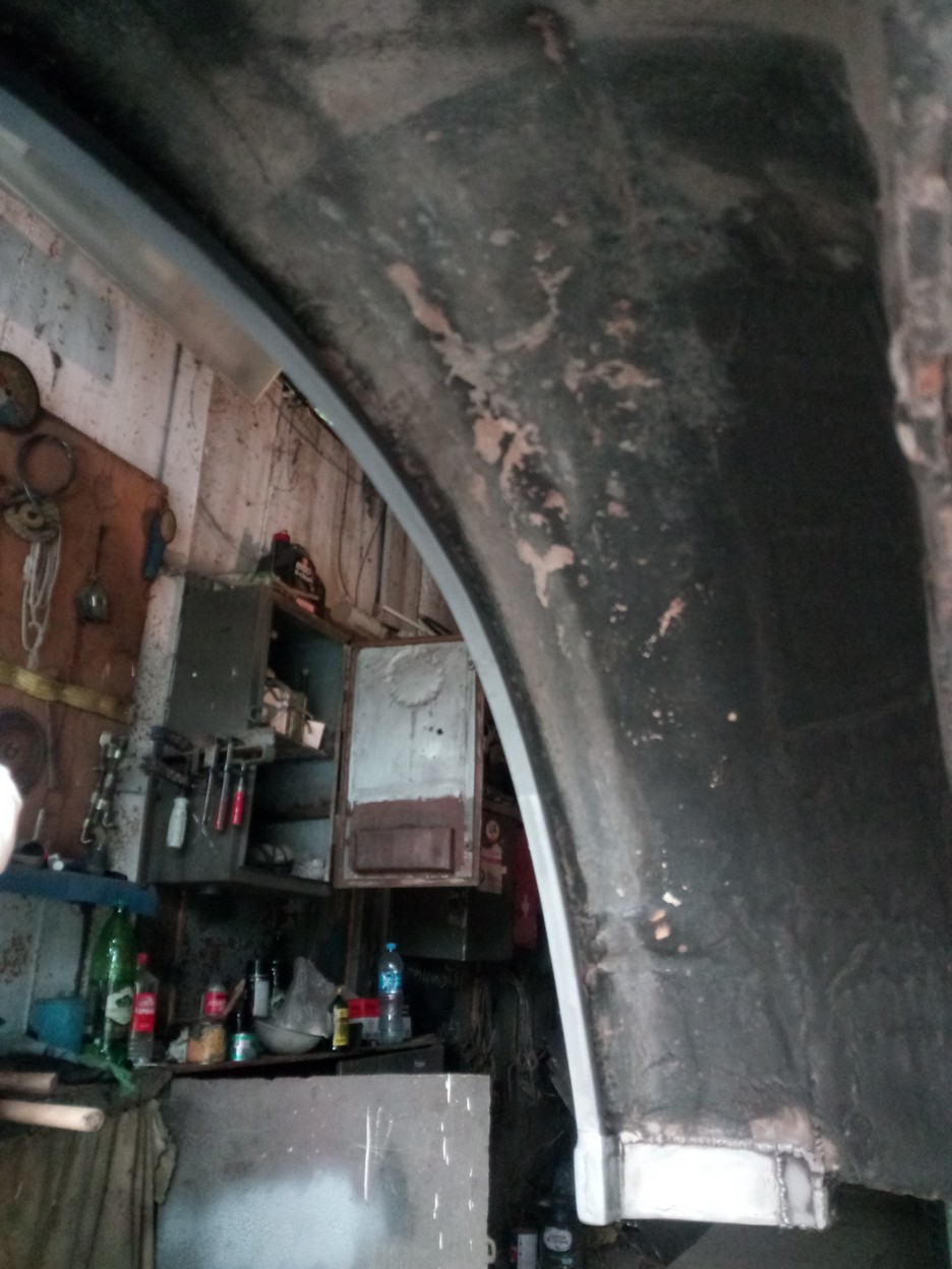

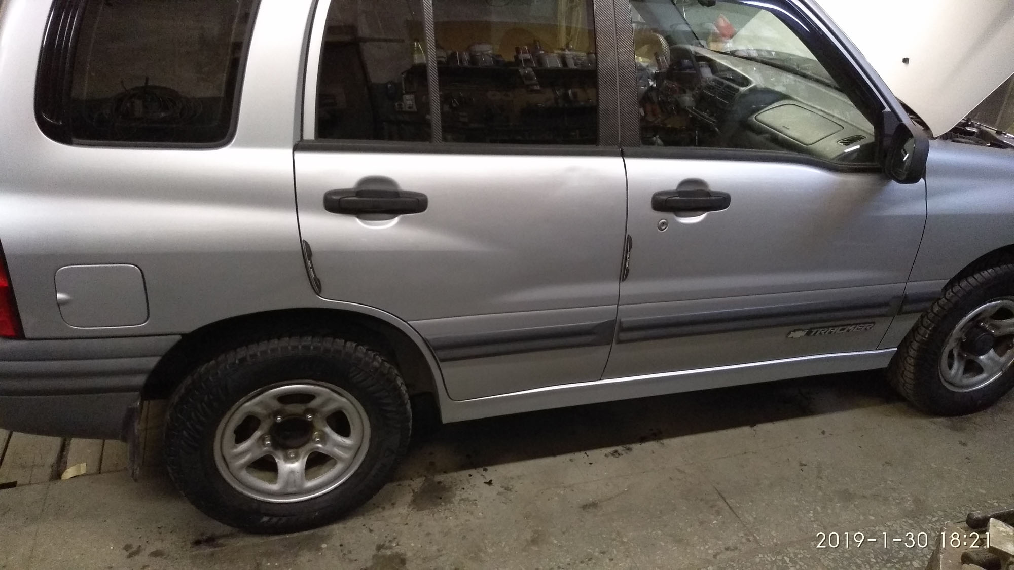

по Витарику
Добавлено спустя 2 минуты 11 секунд:
продолжение
Комментарий к файлу: порог труба 100х50х3. предлагал ресивер сделать, объем порогов около 16 литров :) не захотел.
Image00006.jpg [ 241.68 КБ | Просмотров: 769 ]
Комментарий к файлу: изгиб порога, прилегание двери практически идеально получилось, не хуже чем с родным порогом
Image00005.jpg [ 250.85 КБ | Просмотров: 769 ]
Комментарий к файлу: вид на арку
Image00004.jpg [ 210.83 КБ | Просмотров: 769 ]
Комментарий к файлу: стало
Image00003.jpg [ 213.61 КБ | Просмотров: 770 ]
Комментарий к файлу: было
Image00002.jpg [ 263.64 КБ | Просмотров: 770 ]
Комментарий к файлу: заготовка арки
Image00001.jpg [ 264.8 КБ | Просмотров: 770 ]

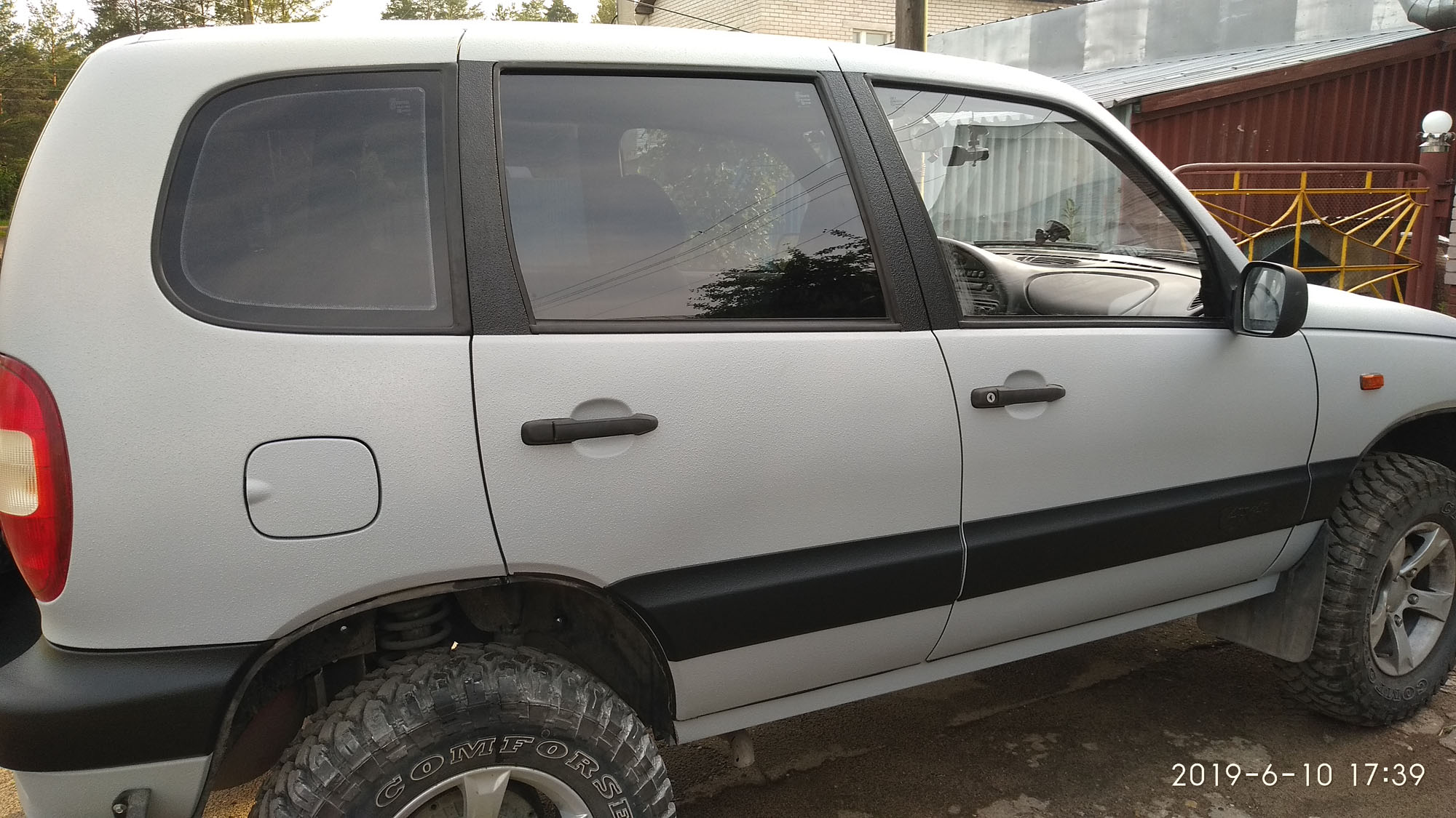

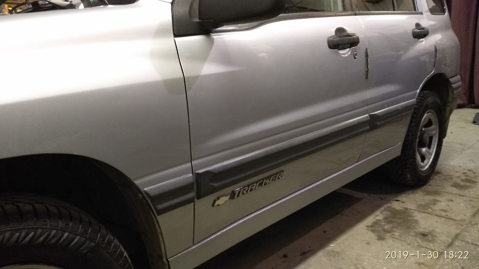

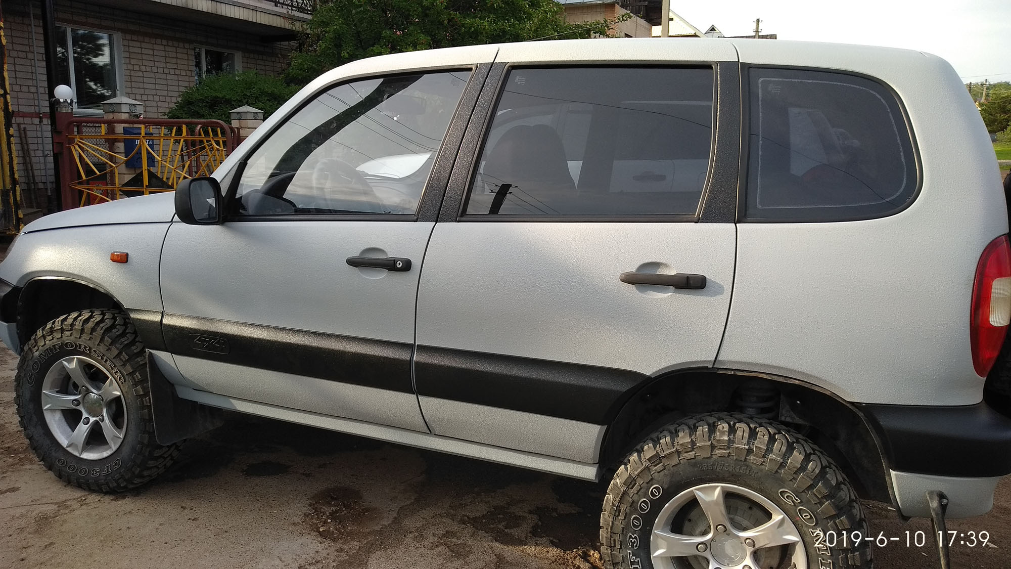

winter4x4 Нифигасе шпакли. :smile_bigsmile: Мы на чероки варили арки из профильной трубы ..
Ну и ошибся с поколением, оказываеться второе. А арки восстанавливали из арок передних крыльев таз 09 :smile_bigsmile:
пороги сделанны из профильной трубы 80х80 на трекере или таже суза второго поколения.

Pbl6A40k писал(а):
Нифигасе шпакли.
предыдущие хозяева поизмывались над Зукой... весной мою варить будем, там левое заднее еще хуже...
